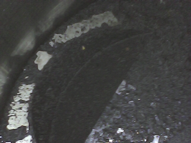

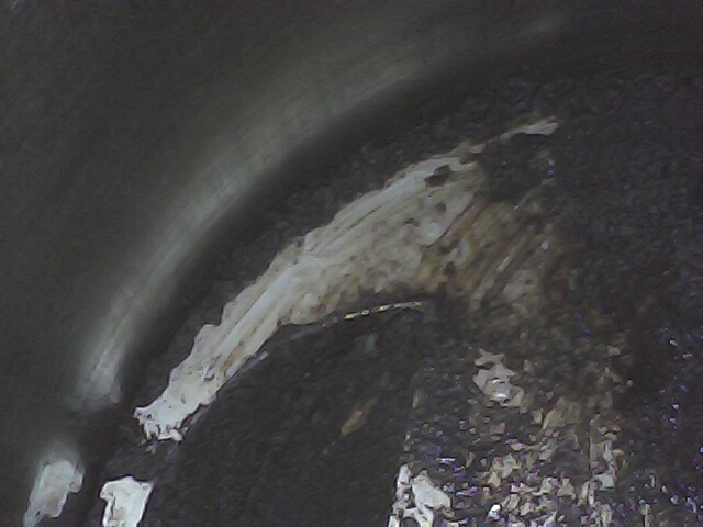

Je reste circonspect (de lapin) quant aux images du dessus des pistons.
Il faut se méfier de certains matériel "d'endoscopie" qui amènent des images un peu éloignées de la vérité.
Quant quelque chose a fondu par surchauffe, on y trouve souvent des gouttelettes, mais pas des traces planes et claires comme ici,
même si on se demande ce que ça peut être.
Et quand un moteur a bien chauffé, la calamine est blanchie, or ici on en voit de la nouarte...

zerton a écrit : 10 mars 2025, 14:45 Je reste circonspect (de lapin) quant aux images du dessus des pistons.
Bon, bonne nouvelle de ce côté, pour en avoir le cœur net, j'ai gratouillé le dessus du piston avec un bout de chiffon imbibé d'essence
et les trucs qu'on aurait pu croire du métal fondu est en fait le piston sans calamine, ouf.
