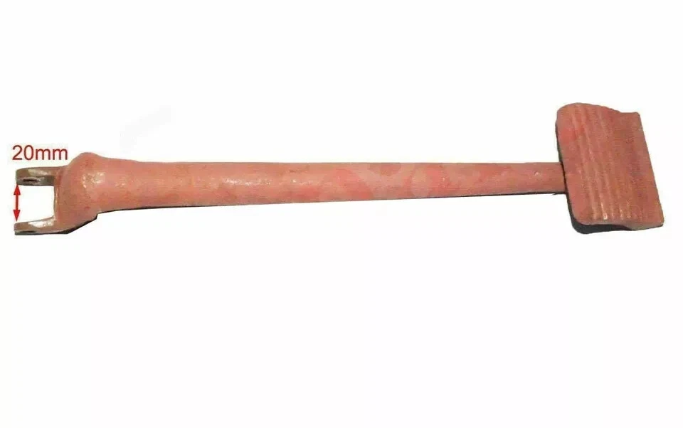

Norton avait prévu une béquille latérale spécifique pour les 16 H utilisées par les Dispatch Riders. La voici, elle prend sur l'axe du repose pied passager. Elle est simplissime à installer et à utiliser et en plus elle est très stable, y compris sur terrains meubles grâce à son embase large. En roulant, elle se fixe sur un clip attaché au porte bagages ou à une tringle de garde boue.
G18856TO
Messages : 530
Re: REGLAGE de l'avance et diametre gicleur NORTON 16H
Message non lu par G18856TO »
Oups, voici la béquille d'origine des DR.

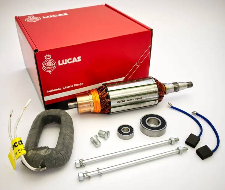

Et un kit de réfection de la dynamo assez simple à installer, sauf la ou les 2vis de l'inducteur qu'il faut souvent détruire.
Il suffit souvent, après l'avoir identifié, de remplacer l'élément malade, souvent le rotor, ou même de rectifier le collecteur et de mettre des charbons neufs, bien libres dans leur logement. Tout est dispo séparément.
