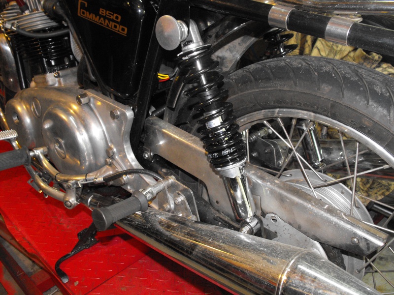

jipé a écrit : Juju pour les Ikon cela coute 395€ + frais d'expédition je les ai eu chez: http://www.fttm-racer.fr/fr/61-ikon C'est le type 7610 avec réglage de l'amortissement sur 4 positions mais il y a aussi la série 76 sans cette possibilité de réglage à 380€.
T'as pis le 7610-1653-SP9 (qui si j'ai compris à la réglage detente + pré-charge)?
Messages : 17792
Re: Et encore une, 850 MkII
Attention Juju c'est pas la même référence que pour les 850,pour les 850 la fixation inférieure GAUCHE est légèrement décalée à cause du carter de chaîne.
Donc bien préciser si c'est pour une 750 ou 850 et bien sûr prendre ceux réglables détente+pré-charge.
Les miens Jean-Pierre les avait pris chez SRM (qui ne les fait plus) à Stafford mais il y a 5 ans 290 euros.

Jipé, as tu qq photo de près des bestiaux?

J'ai tout ce qu'il faut, il suffit de demander.
on aperçoit difficilement la molette de réglage de l'amortissement, tout en haut sous la molette de fixation de la selle.

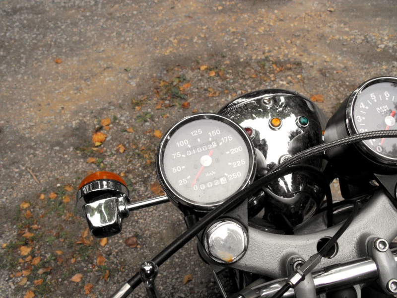

Sinon grande nouvelle, j'ai enfin accompli les 1000 premiers km. Même que j'ai su résister à la tentation, j'ai réussi à me limiter à 3500tm avec maxi 1/4 d'ouverture de gaz
Enfin presque, en réalité sur les 50 dernier km je me suis cru autorisé à la pousser à 4000tm avec presque 1/2 poignée de gaz. Une horloge vous dis-je, pas un pet de travers.

A partir de 1000 kms 4000trs c'est pas un souci. 8)

merci Jipé, la bague de reglage du ikon touche pas trop le carter de chaine?

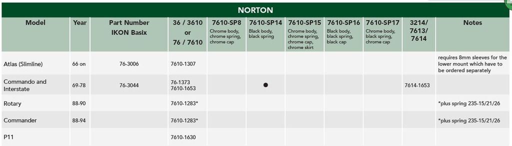

D'apres le book ikon cette ref c'est Honda pour CBX250RS, GB250 Clubman 85-98.
Max Length 13.27″ Min 10.59″ Center of Eye to Eye.
https://www.ikonsuspensionusa.com/shop/7610-1429sp1/
la ref norton serait en
Part # 7610-1653
Max Length 12.99″ Min 10.79″ Center of Eye to Eye
Si ca monte bien malgré la rehausse, y a peut être une occaz à 185€ sur ebay.de

confirmation du service client australien
Dear J.,
As far as I can see we have always used the same shocks on all the model of the Norton Commando. To the best of my knowledge the clearance issues for the spring and chain are the same all the way along. To that end we have our 76-1373 which uses a narrow spring to ensure the clearance needs are met and 7610-1653 which has a spring mounted up high on the body to ensure it provides the necessary clearance.
Regards
