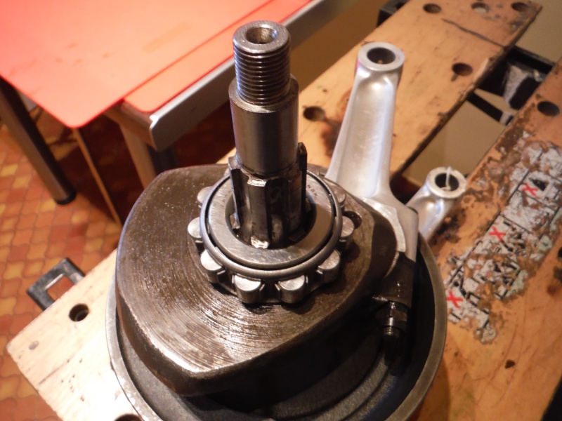

Attention en essayant de le sortir de ne pas déformer la cage en tôle en appuyant sur les galets
Il serait plus judicieux de faire les photos avant!!

Je crois que ca va etre chaud a sortir sans le niquer mais mieux vaut lui que le vilo.jean-pierre a écrit :Attention en essayant de le sortir de ne pas déformer la cage en tôle en appuyant sur les galets
Sachant que si tu le niques faudra aussi changer la moitié qui est ds le carter.
C'est le déflecteur pour l'huile sur la cage tôle qui doit être côté vilo, toujours vu monté dans ce sens, après, jamais vu non plus de notice le précisant.
Mais quand on a le choix il vaut mieux monter un roulement à rouleau à cage bronze ou celoron

Jai contacter mon vendeur :Tricati a écrit :C'est le déflecteur pour l'huile sur la cage tôle qui doit être côté vilo, toujours vu monté dans ce sens, après, jamais vu non plus de notice le précisant.
Quand il y a des inscriptions sur la cage à rouleaux, même côté que les inscriptions sur la piste
bonne info pour le déflecteur d'huile, ça doit être primordial
Sinon, cet après midi je regarde le vilo avec cette cage à l'envers

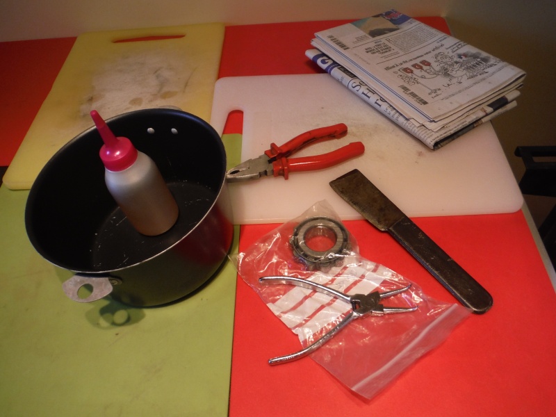

Un appui sans forcer et la cage fait un centimètre en arrière, puis avec le même outil m'aidant d'une pince ( pour donner de l'angle à l'outil en mode cool et en faisant les 4 coins du cercle, la cage se dégage tranquillou
chauffe rapide dans l'huile ( qui monte vite en température ) , comme avant, je pose et glong...gagné
Ouf !!

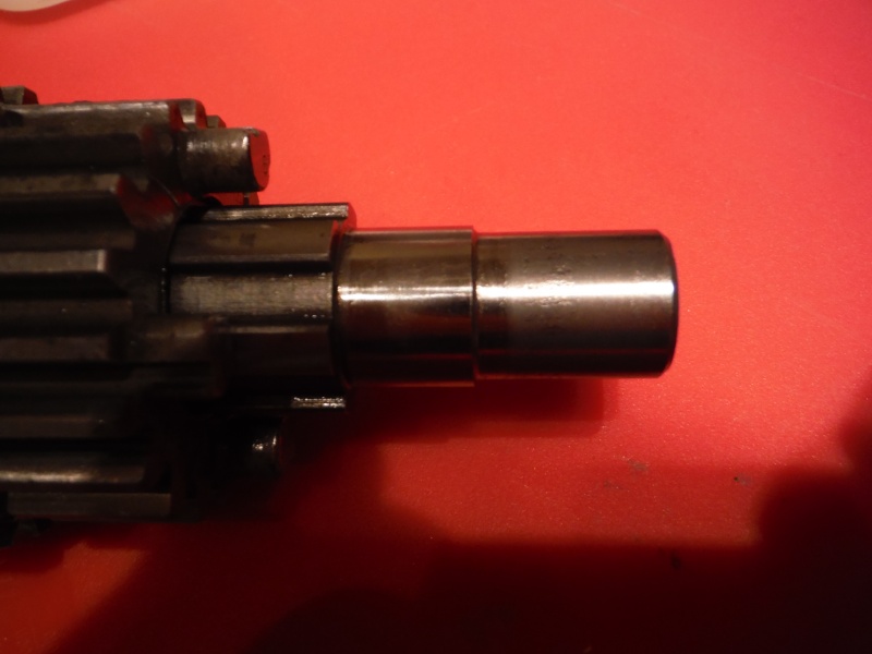

une photo du bout de l'arbre secondaire côté droit
il y a des marques qui ressemblent un peu aux aiguilles ( le needle bearing était éclaté sur le dessus, les aiguilles en vrac
Qu'en pensez vous, svp
- philippe c
- Messages : 2859
Est-ce que tu sens des irrégularités en passant le doigt sur les marques?
- zerton En ligne
- Messages : 16682
J'en pense que tu peux remonter comme ça.
Luc94
- Messages : 5190
- Localisation : 94
Yesphilippe c a écrit :Est-ce que tu sens des irrégularités en passant le doigt sur les marques?
De toute évidence, les aiguilles en folie ont marqués la surface
Pas trop envie d'investir dans du neuf
Peut être un coup de toile abrasive, en léger ??
