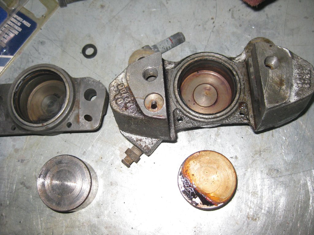

Rubrique frein ( les anciens sont convaincus {j'ai pas écris les vieux :mrgreen: } tu nettoies tout et BASTA)
Je reviens après nettoyage

Regarder de près l'état de surface des pistons surtout; mais les pistons ne coûtent pas cher. Sinon, rien de compliqué à part un nettoyage méticuleux.
Ne pas s'énerver sur la purge si elle ne vient pas au premier coup, laisser agir du dégrippant et chauffer.

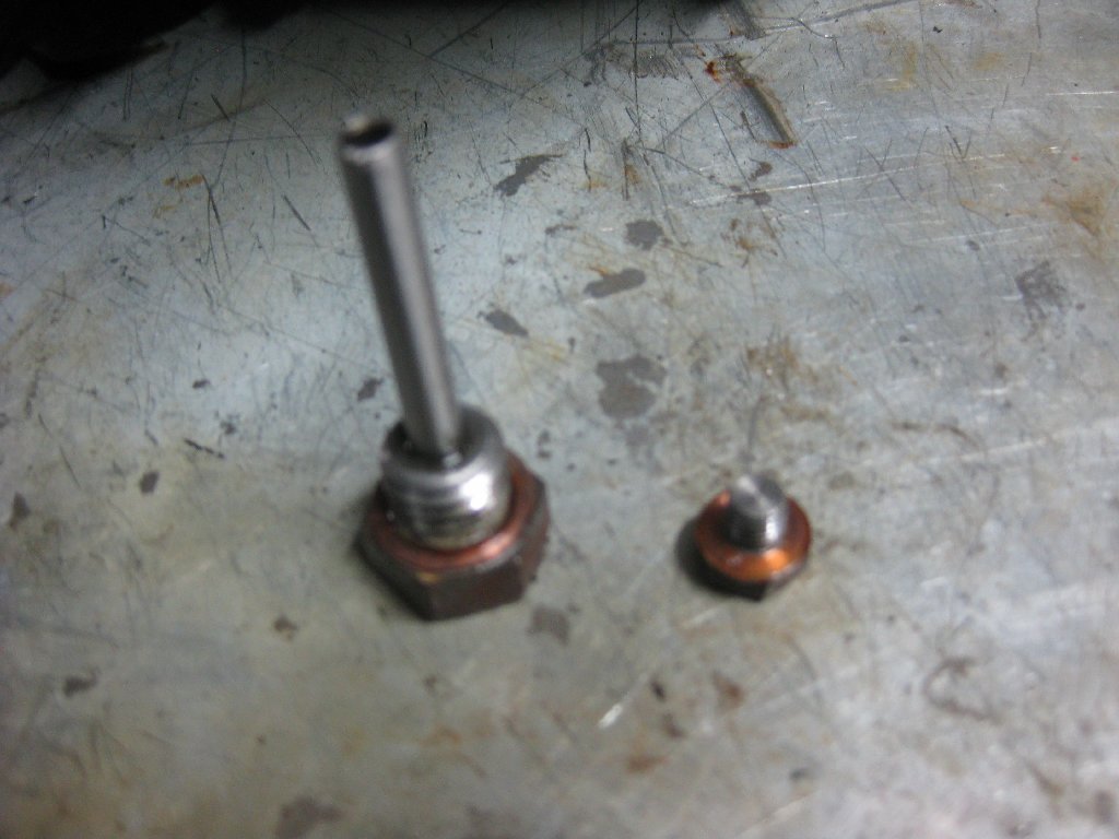

alors photo l'écrou de vidange avec son pt écrou dessous et le tube interne traversant utilité ??

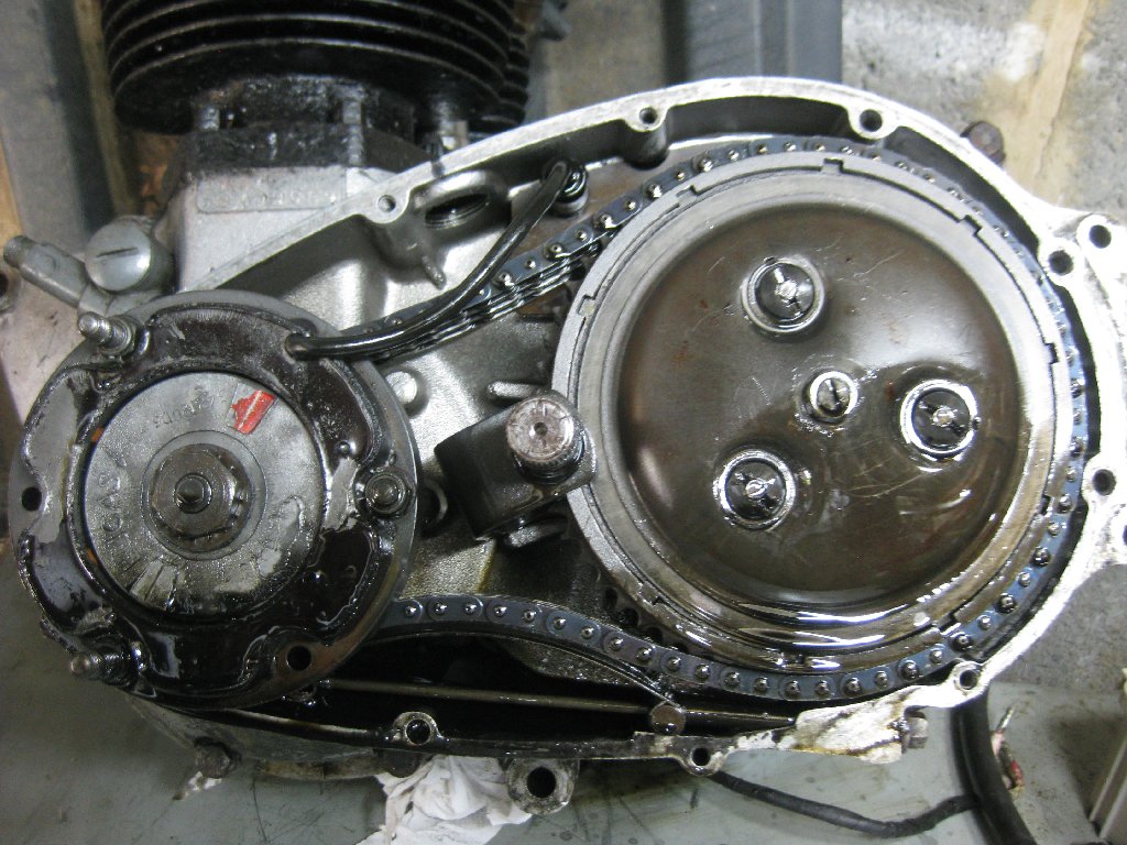

Par contre l'huile de la triplex noire
La triplex il y a un écart pris du carter (pied coulisse) de 23 à 49 mm point bas et haut vos remarques

Sauf erreur, le bouchon que tu montre est le bouchon de vidange de la boite de vitesses. Le petit tube sert à régler le niveau quand tu fais l'appoint.
Le bouchon de vidange du carter moteur est plus en avant, d'un plus gros diamètre et "incliné".

X X précipité Le tube sert de niveau pour la boîte mais encore 1 X sauf erreur les éléments sont repris dans la parts list crankcase
34-35-36-37 ok c'est clair
j'attends les avis pour la triplex qui me paraît distendue.
Bigjack Je vais aller voir les réponses de ton sujet sur le timing cover
Re: Les experts T140V SE
n°1 vidange primaire
n°3 vidange boite

Une petite photo de la mienne (chaîne Triplex), j'ai vérifié sa distension avant de la remonter, elle est dans la norme.
