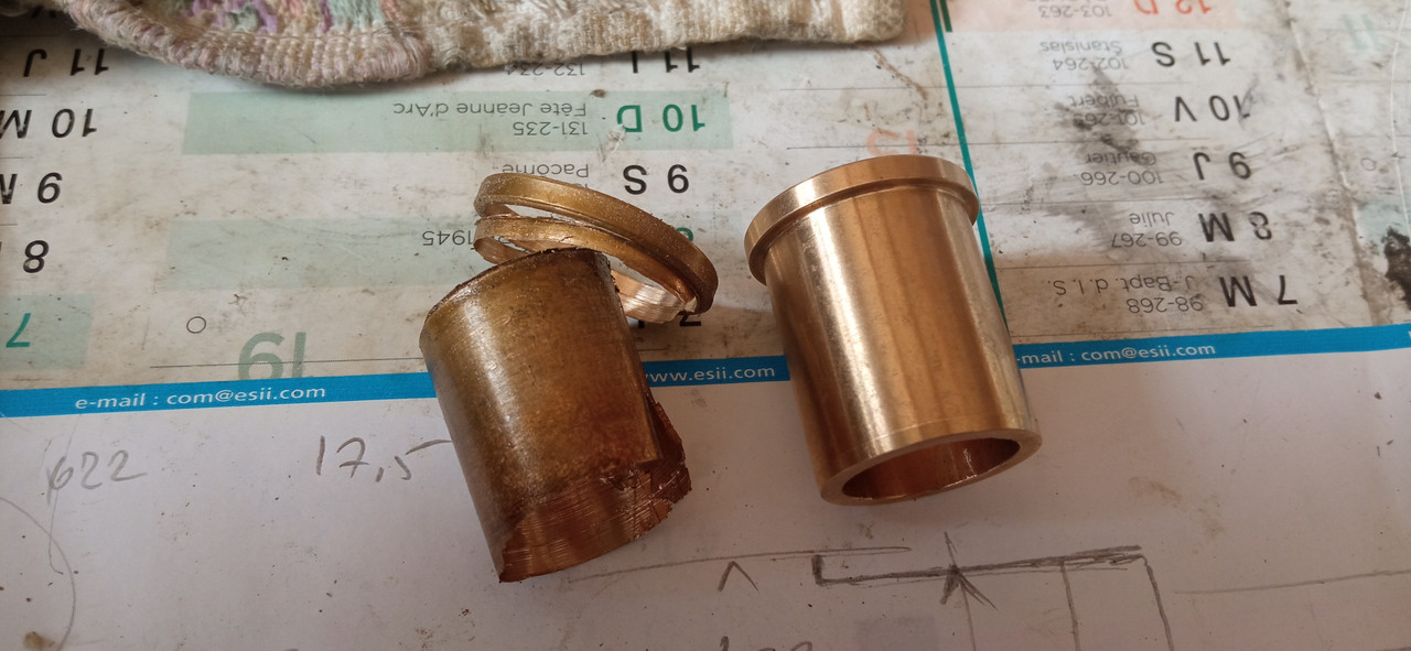

un peu de misère hier pour ôter la douille de l'arbre de kick.

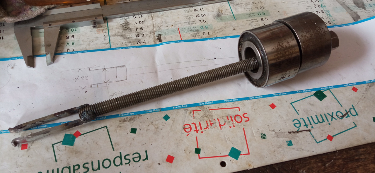

Je m'étais fabriquer un arrache à inertie qui aurait fait le taf si
la douille n'était pas monté si serré. Impossible à enlever, chauffe, mes gros muscles,
rien, ça n'a pas bougé d'un ième.

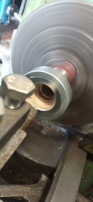

Je me suis servi du tour pour zigouiller la douille, on y va molo et on sert les fesses,
c'est qu'il ne faut pas bouffer l'alésage.
Ca l'a fait.

J'ai toujours dû détruire la bague de l'arbre de kick pour l'enlever. Je procède avec une petite fraise sphérique sur flexible,
je creuse deux sillons en laissant un léger voile au fond, puis j'introduis ( c'est sensuel) une cale d'épaisseur jusqu'à passer un tournevis
plat et c'est le début de la fin de la vieille bague.

Pour l'arrache à inertie, celui qui a été fabriqué maison par l'éminent auteur du tuto sur la réparation d'une boîte AMC (dans les pages techniques du MAC - anagramme) est un peu différent les papattes à crochets sont soudées sur un écrou. Une fois l'extracteur en place, si on visse la tige filetée dans l'ecrou, elle vient appuyer sur l'intérieur des papattes et ainsi solidariser fermement l'extracteur et la bague intérieure du roulement.
Voir en haut page 7 :
https://www.motos-anglaises.com/techniq ... mmando.pdf
