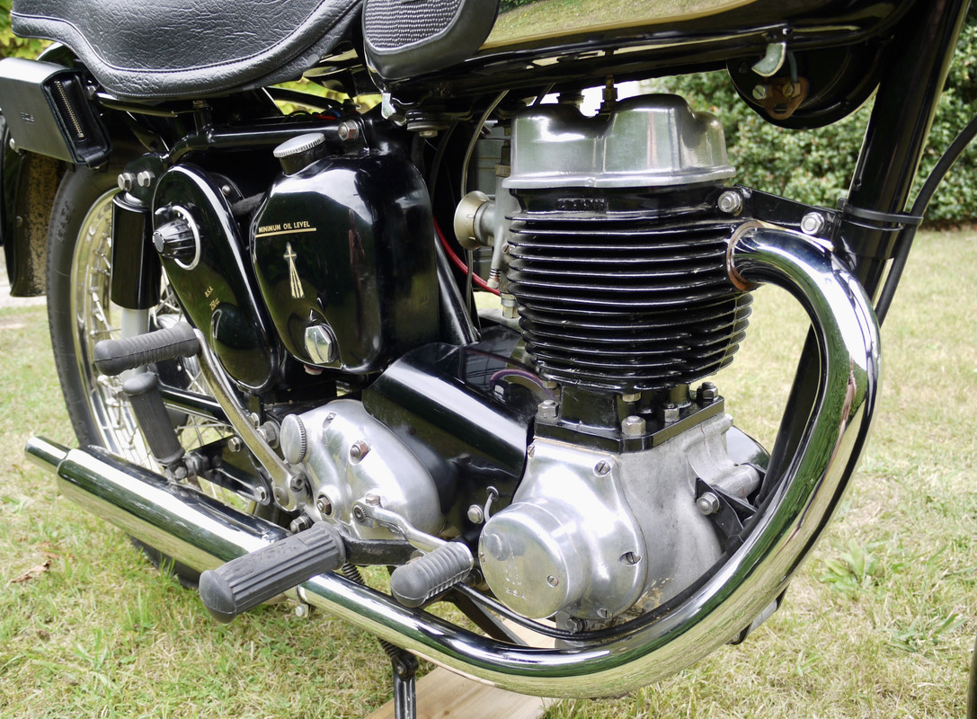

Lors de la rénovation de ma C12, le cylindre (fonte) a été repeint.
Le copain qu'i l'a fait n'a pas fait cuire la peinture ( la marque ???) !
..... et 7 ans plus tard, elle est tout aussi brillante qu'a l'origine...
Mais je me souviens que ça a pué quelques temps.
En revanche, la boulonnerie qui n'a pas été changée en inox (A4) du fait de pas de vis exotiques, et même peinte elle a rouillée ou a des traces sont apparues même sur l'inox A2.
La machine circule et stationne en bord de mer, mais ne dors pas souvent à la belle étoile.
Ne parlons pas des chromes, c'est là ou l'on voit la différence de qualité et ou resurgit leur origine ...probablement indienne.
La qualité a souvent son prix !
