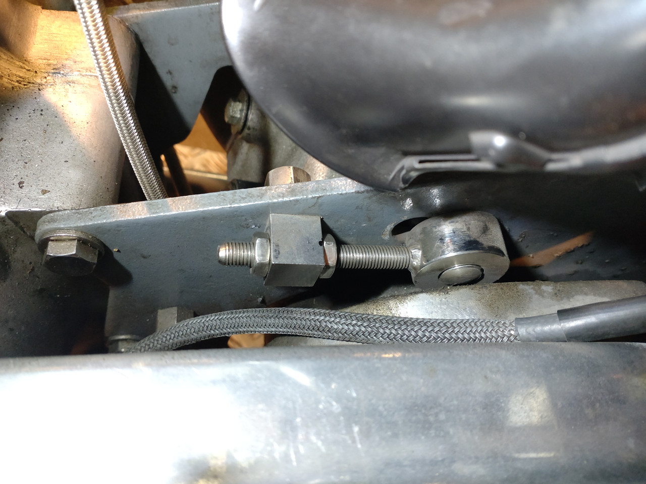

Tu est un homme avec beaucoup de recours, recherche la manière de monter un tendeur de corroie, le carter primaire n’a rien d’huile et tu peux le percer et puis faire soudures de renforcement pour avoir une bonne fixation du tendeur.
Le système original pour tendre la chaîne de transmission primaire (dans ton cas la courroie), dépend du gros vis de la boîte des vitesses et c’est… Parlons en confiance, le seul mot que je trouve c’est merde. La traction de la roue derrière, surtout dans les rétentions et le freinage, tire de la couronne de l’embrayage dont seul élément qu’évite son déplacement à l’arrière c’est le gros vis de la boîte et l’aide de la rigidité de la chaîne Triplex que fait une force contraire qu’équilibré en sens contraire à la force de la transmission secondaire qu’attire à l’arrière, mais une courroie c’est flexible et cette force d’équilibre en sens contraire n’existe pas et la couronne de l’embrayage aura une plus grande tendance à se déplacer à l’arrière et tendre à la courroie.
Si je ne trompe pas tes explications maintenant tu est entre le point de trouver le juste equilibre de tension de la courroie: beaucoup fort tiens le coup mais les roulement souffrent, un peu faible la courroie se glisse et finit effilochée.
Tu besoins un tenseur fort pour maintenir tendre la courroie (la juste pour éviter son glissement), et avoir un petit plus de jeu entre les pignons de vilo et embrayage, et surveiller de temps en temps le déplacement à l’arrière de la boîte des vitesses-embrayage.
Je pense pareil que c’est méprisable la dilatation des pignons de vilo et embrayage.
Messages : 16818
Re: En léger différé
Tu as raison Pachi pour le système de fixation et de tension au niveau de la boîte. Un seul tendeur n'est pas suffisant pour espérer obtenir un bon alignement,
et c'est pourquoi on peut toujours en mettre un deuxième.
L'inconvénient ( il y a tjs un "mais") c'est que le deuxième tendeur que l'on installe à gauche poussera la boîte quand celui de droite d'origine tirera la boîte
pour tendre chaîne ou courroie.
Et c'est là que ça se complique de mon avis, parce qu'il est impossible de régler les deux tendeurs en même temps, et que forcément il y a une probabilité
si c'est pas une certitude, que la boîte soit un instant de travers entre ses platines jusqu'à ce que l'on règle l'autre côté.
Mais est-ce que ce sera de la même valeur ? :lol: :lol: :roll:
Il est vrai qu'une chaîne s'en moque, mais une courroie?
