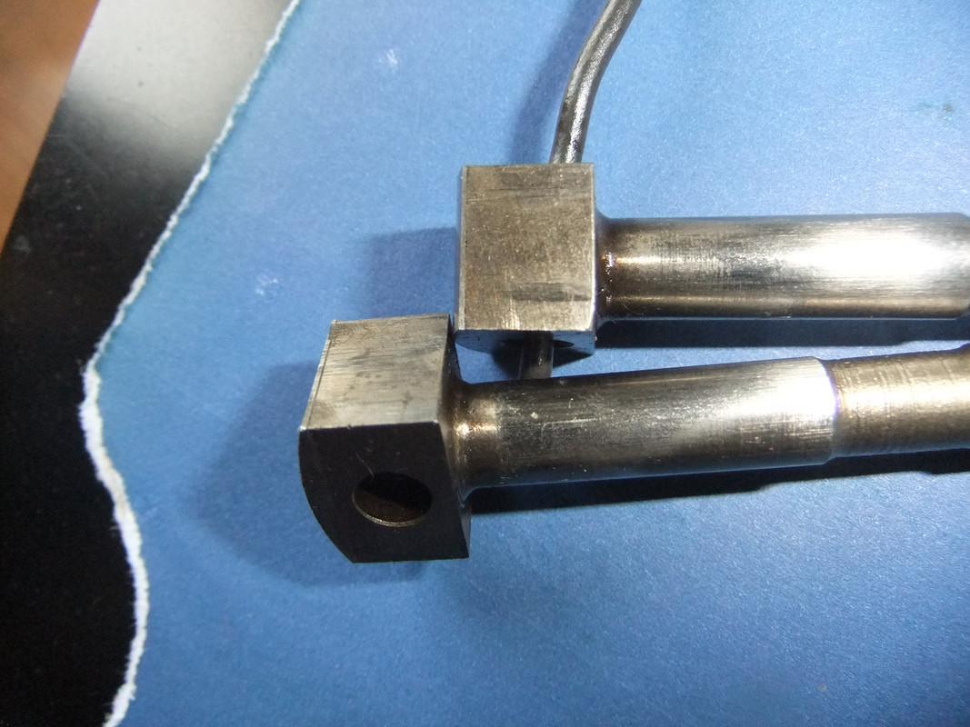

Si c' est une rayure, elle me paraît profonde, et pourrait générer une amorce de rupture, à mon avis.
Cependant, comme Papoune va les faire examiner...

à changer ou c'est encore bon
