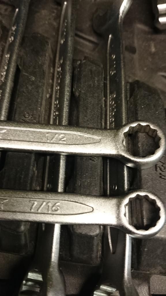

J'ai redémarré la moto y a un an, ça fuit (surement par les colonnettes et la prise de compte tour), mais j'ai lu qu'il fallait resserrer régulièrement...
Y a il mieux que cet outil pour resserrer les cylinders bases nut sur mon T140?
commenta fait on pour donner un couple de serrage?
Pour la culasse, y a aussi un outil specifique? à quel couple je dois serrer?

En principe si l'embase est serrée correctement ca ne se desserre pas tu peu toujours y remettre un coup si tu n'as pas les clefs adéquates une de 11 pour les écrous 6 pans et une 13 à oeil meulée pour les 12 pans

Les miennes passent pas en cause diametre extérieur comme je dois passer une commande chez tricor pour des joints je vais pas les meuler et me prendre la clé à 6 gbp +tax.

Message non lu par Luc94 »
Ma clé Crescent passe pil poil !
( Outils et malettes Crescent sont sur Ebay US )
je trouve la clé Triumph un peu juste en la voyant sur la photo
Certains mécanos ont des clés dynamo à fourche ( Facom fait ça )

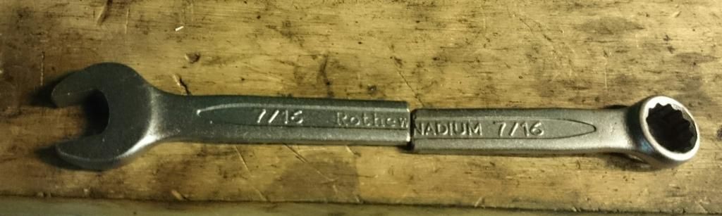

Luc Tu as celle là, avec une face creusé pour faciliter la mise en place?

Merci !
Encore mieux que les Crescent ... c'est dingue !! :mrgreen:
