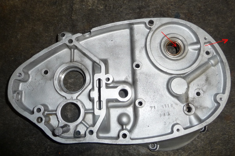

Une quouaisstionne idiote. Ça renifle par ou, un C15 de 1963 ?

Jivaro a écrit :Une quouaisstionne idiote. Ça renifle par ou, un C15 de 1963 ?
Si c'est comme les B25,B44 par l'arbre à came

Heu, modèle à allumeur.

Jivaro a écrit :Heu, modèle à allumeur.
En principe cela ne change rien si toutefois l'arbre à cames est perce comme sur les autres modeles .

Je n'y connais rien et tu as peut-être déjà vu ça mais si ça peut aider :
C15 Crankcase Breather
The breather is mechanically timed and takes the form of a hollow camshaft with a radial drilling which, at the appropriate piston position, is brought in line with a drilled port in the inner timing cover, this port has its outlet inside the outer timing cover. Pressure is then released through a small radial cut-away at the rear end of the outer cover joint face.

Voici le passage en sortie de l'arbre à cames sur les versions modernes :lol:
