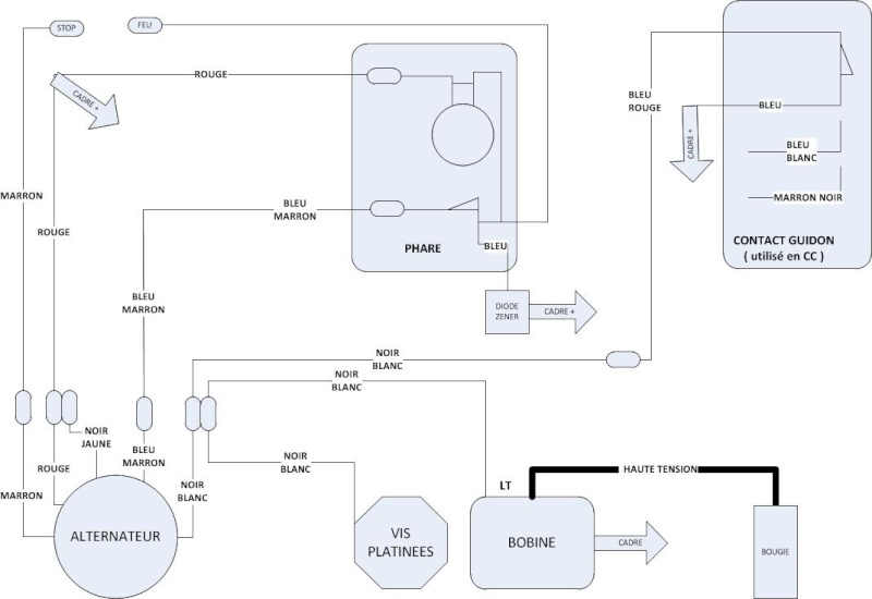

Je me tourne vers vous, mécaniciens et électriciens aguerris, concernant le faisceau électrique que je retape actuellement. La photo ci-dessous vous aidera à comprendre mes interrogations. Elle représente le circuit électrique coté phare. On observe au centre de la photo une fiche deux circuits avec un câble "marron/vert" qui part vers la droite (éclairage compteur),un câble "marron/vert" qui part vers la gauche (éclairage ampoule feu arrière), j'aimerais connaître l'utilité du câble bleu (qui part vers le bas) sortant de cette fiche car il est inexistant sur le schéma de câblage du manuel d'atelier... (je le soupçonne d'être le câble de la diode Zener) Même interrogation pour le câble "marron/bleu" en haut à gauche de la photo... Excusez moi pour la qualité de l'image et des couleurs, j'espère que mes explications sont à peu près claires! Merci par avance!

Sur les grandes soeurs BSA (très semblables, en fait ) le bleu est l'alim de l'inverseur code-phare , de la sortent un bleu/blanc et un bleu rouge . Il doit être en sortie de l'interrupteur poussoir du phare...on y entre en marron/bleu , c'est ce marron/bleu qui entretient des relations chaleureuses avec la diode ...
Et , d'accord , le marron/vert envoie vers le feu arrière , et éclairage compteur...
Le schéma du manuel est simple et correct , mais il y eu tellement de raisons de modifs avec l'allumage intermittent energy-transfert que parfois ....

Merci les gars!
Je vais regarder ça ce soir! Le bleu correspond donc a la diode, c'est ce que je pensais... Reste plus qu'a m'en procurer une :D , m'imprégner du circuit électrique pour remonter le tout et tenter de la faire craquer! Bon boulot en perspective.
