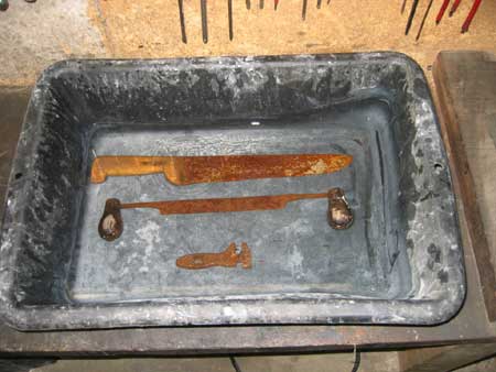

Rien de plus fastidieux que de dérouiller un ressort chromé piqué par la rouille : Si en dérouiller 2
Hébergé par Imagesia, le meilleur hébergeur d'images du net !
Je le mets à tremper dans un bain d'acide oxalique (sel d'oseille) que l'on trouve dans tous les magasins de bricolage, ici dans une bouteille tronquée de Vichy Célestin, mais on peut varier, Badoit, contrexeville, ...et j'en rassure certains, allergiques à la flotte (si si j'en connais) il n'est pas obligatoire de la boire, la conserver pour l'étape suivante

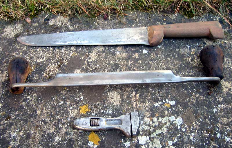

Une nuit de trempette, rinçage à l'eau : ça marche aussi avec l'eau du robinet
Il ne reste plus qu'a la protéger par exemple avec une couche de rustol et à remonter la bête.

Bonne astuce celle-ci de l'acide oxalique que je ne connaissait pas donc j'utilise vinaigre et après tremper la piece dans une solution de bicarbonate de sodium pour neutraliser l'acide et former une croûte de sels de Ca.
On peut encore améliorer le résultat donc l’oxyde a pu piquer le chromé et même rouiller complètement quelque petit morceau de chromé.
En ce cas on peut tremper un drapeau en peinture d'argent (j'en préféré l'anti-calorique pour chaudière), et frotter toute la pièce. Les endroits de la pièce ou le chrome encore est en bon état n’absorbent pas la peinture, mais les petites piqûres de rouille et les petits endroits rouilles, pour être poreux, absorbent la peinture. Le résultat n'est pas parfait mais ça fait l'illusion d’être chrome et en plus protege les piqûres de se rouiller rapidement de nouveau. :wink:
PS: j'ai vu qu'on vends l'acide oxalique en poudre pour l'apiculture... quelle est la bonne proportion de dissolution en l'eau, tu la connais?

J'ai dilué à 10% , environ 500g pour 5 litres d'eau
Ce procédé de dérouillage me semble plus doux que l'acide phosphorique que j'utilise également. Le chrome des ressorts n'a pas été attaqué.
Après un bain de mon switch pendant 1 journée il est ressorti nickel et il faut quand même le faire pour du chrome
Pour voir son incidence sur les patries peintes j'ai essayé sur une cornière et ça aurait pu être pire !
