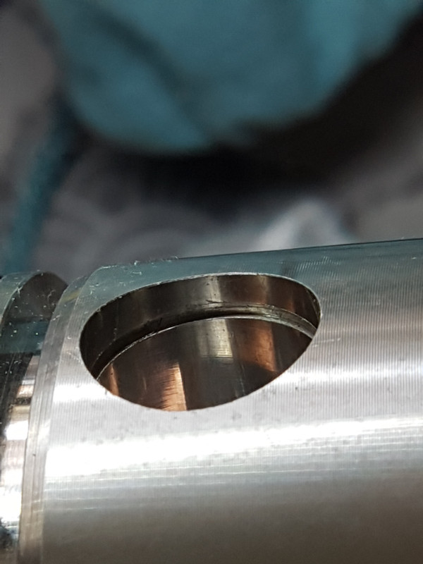

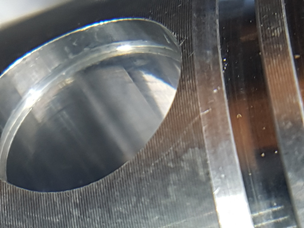

Voici des photos en gros plan de la gorge du circlips, elle m'a l'air carré, :? mais je n'est pas un super vue :cry:

Neptune06 a écrit : 22 févr. 2019, 16:35 Voici des photos en gros plan de la gorge du circlips, elle m'a l'air carré, :? mais je n'est ai pas un super vue :cry:
Oups :cry:

Tu as raison, c'est surtout pas facile de trouver de bonnes pièces, il y a souvent un truc qui cloche, pour info ce matin j'ai vérifié le circlips sur l'ancien piston (vrai HEPOLITE), pas de soucis, il serre bien dans la gorge. Celle des pistons JCC est certainement plus profonde, en fait il n'y a que l'emballage qui ressemble à celui d'époque :twisted: .
