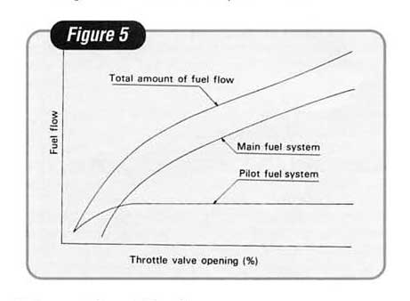

La taille des gicleurs principaux n'est sensible qu'à pleine ouverture.
L'idéal pour une T120 se situe entre 190 et 210 selon l'usage.
L'essence actuelle fait paraitre les bougies toujours plus blanches qu'elles ne seraient avec de l'essence plombée pour le même réglage.
Il faut toujours commencer par parfaitement régler la richesse du circuit de ralenti:
en effet, la quantité de mixture air/essence donnée par le ralenti s'ajoute à celle du circuit principal, quelque soit l'ouverture des gaz.
