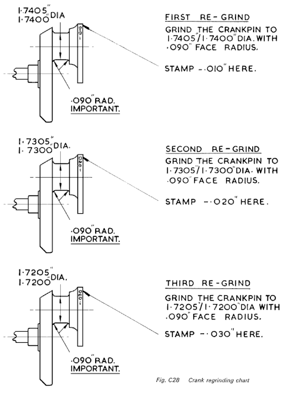

Relire les notes:
owners_club_notes_français.pdf
Fournir au rectifieur de quoi travailler:

Et pour le vilebrequin, vous fûtes unanimes, c'est sans appel donc !
Alors je me range à vos avis et écoute la voix de la raison : Désassemblage impératif et dépose au rectifieur pour métrologie, ce sera fait !
