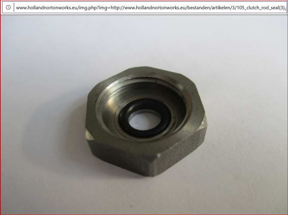

Pour éviter l'huile de boîte d'aller dans le primaire cet écrou,qui a un joint torique, se mets à la place de celui d'origine,ceux qui l'on mis considèrent que c'est efficace,30 euros TTC.
Messages : 8194
Re: Choisir l'Embrayage pour une Commando 750
Oui, j'avais déjà écouter parler sur ce joint et de même m'a réservé une pour moi de son stock personnelle le président du NOC Espagne.
Je te remercie l'image donc si bien il me l'avait décrit je ne l'avais jamais vu. :wink:

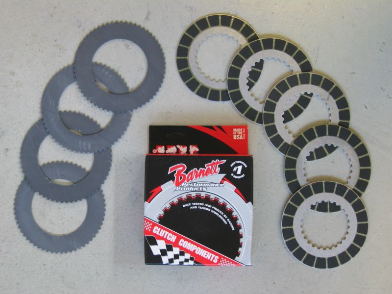

Quelqu'un a monte l'embrayage américain Barnett clutch kit (Colorado Norton Works) #0604-03 sur une 750 MK5 ou 850 MK1 de 1973?
Messages : 3045
J'avais monté les disques frictions Barnett sur ma 850 piste (primaire par courroie, pas d'huile) fonctionnement impeccable...

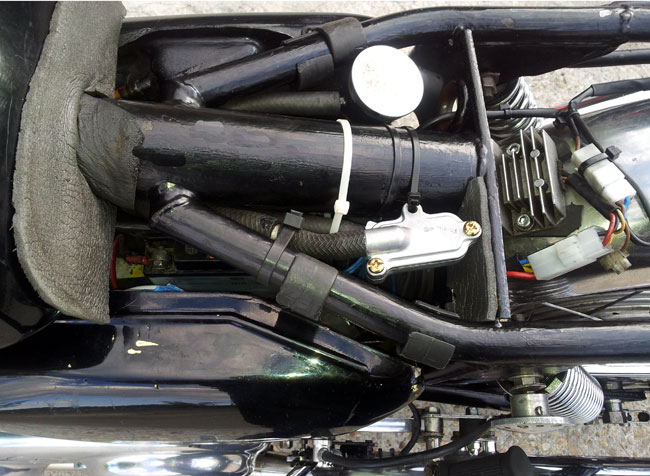

C'est curieux en Holland Norton Works on vends la valvule type PCV Reed (dépresseur du carter moteur), avec le même prix qu'a Mikes XS aux USA mais sans les inconvenances des douanes, et ce qui m'attire l'attention c'est que dans l’illustration on fait le même montage que j'avais fait sur Juliana, pour tant je suposse que ce sorte de valvule c'est l'ideale pour le reniflard des 750 MK5 et MK4.
Proposition Holland

C'est vrai qu'il y a moins de fuites au niveau du bloc moteur, de part la mise en dépression
Mais en fait, la valve génère de l'émulsion, liée sans doute à la condensation, l'huile est pleine de mousse
J'ai fini par l'enlever pour remonter comme à l'origine :roll:
Messages : 8194
Oui, je ne le nie pas, mais pour éviter l’émulsion juste ne besoin qu'une des deux choses: un long voyage et/ou une climatologie sèche.
Et un petit démontage pour y nettoyer de temps en temps (en fonction des deux facteur d'avant, dans mon cas chaque 3 ou 4 ans), un effort qu'a mon avis bien mérite la peine donc les fuites d'huile disparaissent définitivement.
