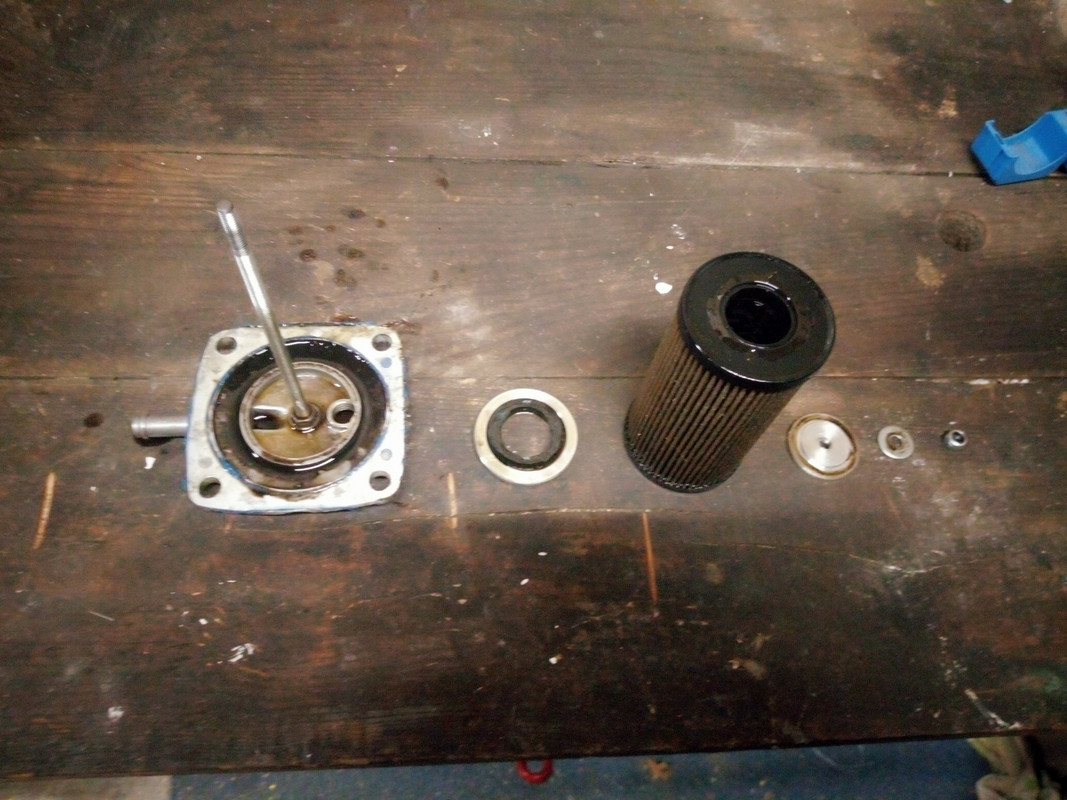

Les photos du montage:

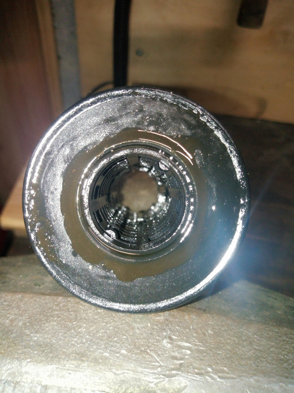

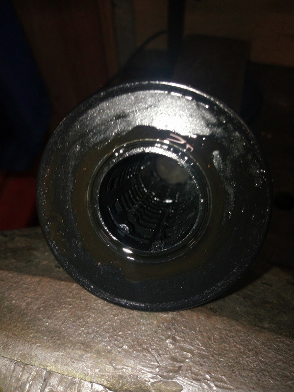

Sur la photo du filtre on voit le tamis en plastique rigide qui retient le filtre papier
Par contre on ne le voit pas parce que je l'ai retiré :un croisillon au centre du filtre mais qui empêche le passage de la tige filetée .

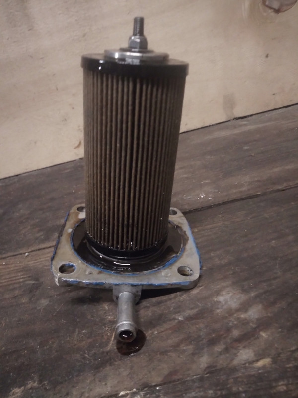

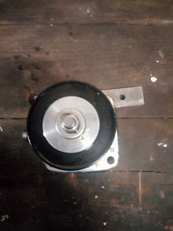

Couper la tige suffisamment longue pour traverser de part en part le porte filtre et le filtre .La fixer au porte filtre avec les écrous de 6 sans oublier les rondelles d'étanchéité .Utilisation de la grande rondelle avec le joint plat du kit en bas en haut la rondelle taraudée du kit aussi puis immobiliser le tout avec un écrou freiné.
Enfin avant de remonter le tout bien imprégner le filtre d'huile pour gagner du temps sur le réamorçage du circuit .

J'ai fais environ 1000 km depuis la pression est bonne , 6 bar à froid 3 à chaud , comme vous le voyez le filtre n'est pas déformé.

Sinon la photo est dans le sens de montage donc oui
