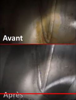

J'ai fait nettoyer mon réservoir d'essence en alu par ultrasons. L'essence en séchant avait laissé une espèce de verni qui ne se dissolvait pas. La difficulté réside dans le fait de trouver une boîte qui possède des bacs suffisamment grands. Çà a fonctionné.
Pour un réservoir d'huile il y a surement plus simple (et moins onéreux)
