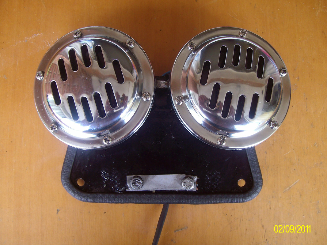

J'avais aussi perdu le klaxon de Juliana et j'ai profité l'occasion pour monter deux claxon.
Apres de rechercher beaucoup j'avais trouvé un fournisseur qui recommandait monter deux claxon et calibrer l'ensemble, l'un avec une fréquence de Fa soutenu mineur et l'autre de Fa soutenu mayor (a peu pres donc je vous reconnais que mon oreille n'a aucune aptitude musicale et j'ai bouge sur le vis de la membrane pour obtenir un son grave et l'autre aigu).
La fonction des deux fréquences harmoniques sont d'une part pour compenser la perte d'audition des oreilles des passants plus vieux et de l'autre pour compenser l'effet doppler donc les fréquences se compriment ou se dilatent par rapport la vélocité de rapprochement et il faut émettre une gamme de fréquences que soit audible pour tous, n'importe qu'elle soit la circonstance et de même pour n'importe qu'elle soit la condition des tympans plus ankyloses, et avec une puissance de plus de 90dB qui ne dépasse pas les 120dB qui est le limite du douleur qui est interdit de dépasser et pourtant je ne recommande pas substituer le klaxon par un ensemble de vuvuzelas.
PS:je méconnais la fréquence et la puissance qui seront les plus appropriés à l'hospice, surement que notre vénérable rickman pourra nous offrir plus d'information.
