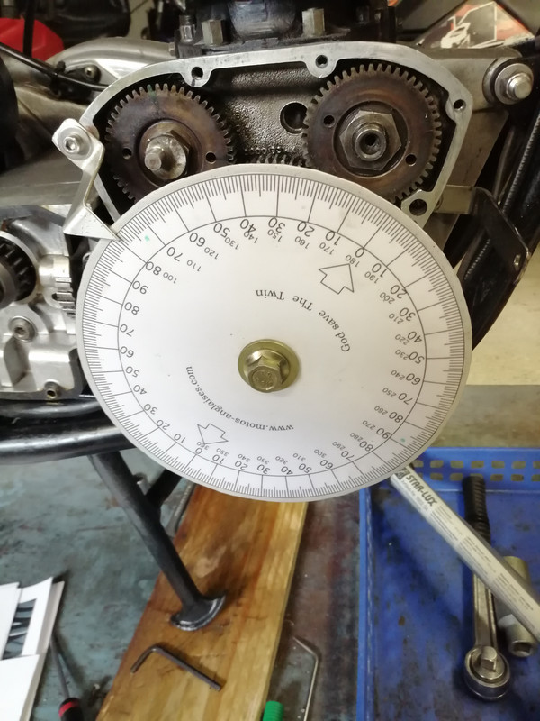

Bonsoir,
Pouvez vous me dire si on peut mettre un boulon (pour fixer un disque gradué) en bout de vilebrequin ,apparemment ,je sent un filetage au fond mais de quelle taille et pas ,
mystere..?

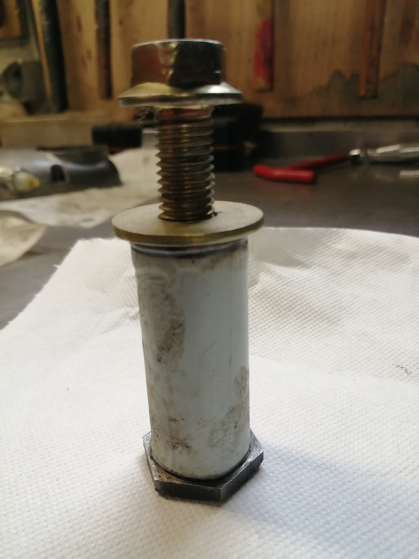

Gigi, oui j'ai l'outil pour le pignon aac d'echapement,mais je voulais faire prendre le disque directement sur le vilebrequin, j'ai donc fabriqué un"outil" avec un vieil ecrou epaulé un bout de tube et un ecrou a l'autre bout ,le tout collé a l'epoxy . Nickel !!
Philscorpio,non je cherchai a me fixer sur le vilo en direct,et je pensai qu'il etait fileté au fond ,mais apparemment non, d'ou l'outil fabriqué.

Yul, en mettant ton disque coté distribution , comment cales tu tes pignons ??? :cry:
