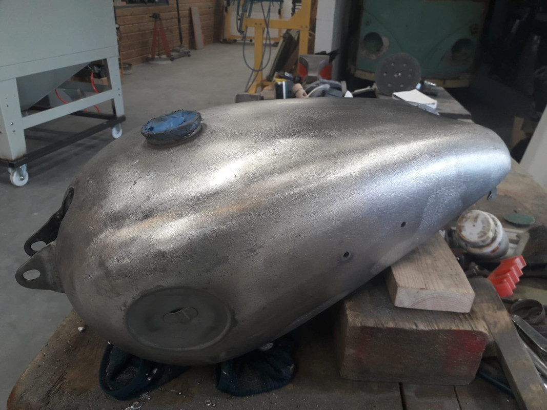

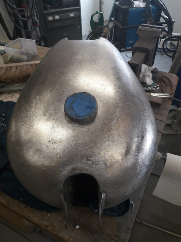

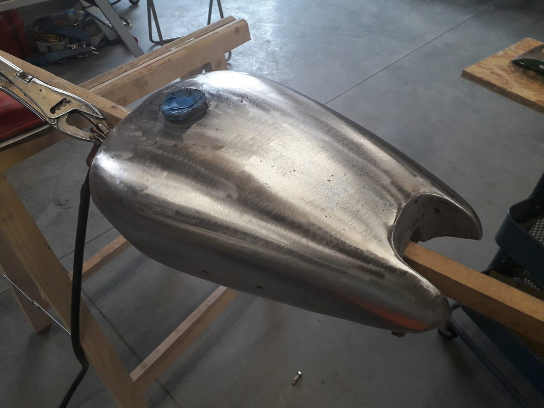

J'ai confié le réservoir de ma M20/B31 à redresser au tôlier carrossier qui m'avait fait le réservoir de la Triumph... Il travaille toujours aussi bien :
Il a fait des finitions à l'étain et il me dit que du coup le chromage n'est pas possible. Donc peinture totale.
