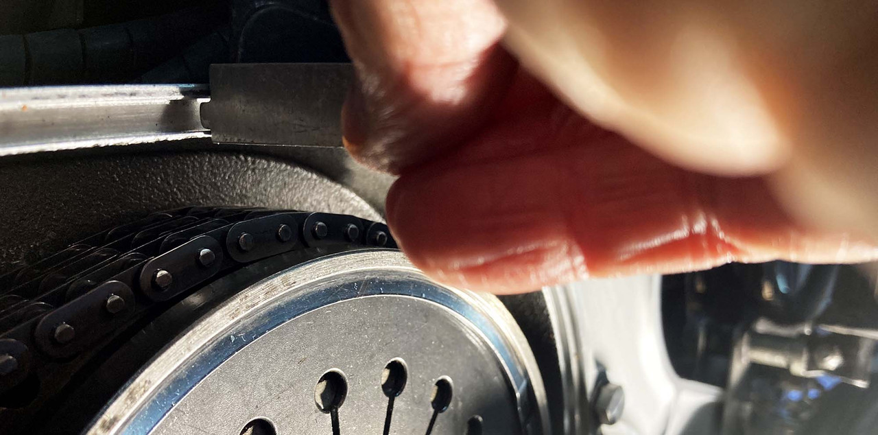

Eh oui, fuite au carter primaire, et comme j'aies dernièrement remonté le couvercle correctement avec en plus du joint caoutchouc, appliqué du joint l'otite, j'étais un peut étonné...
Je me suis donc penché sous le moteur et vu de l'huile derrière le carter et sous la BV.
J'ai donc tout nettoyé et refais un tour avec la moto pour y voir plus clair, et au retour pass de doute c'est au passage des fils de l'alternateur.
J'ai donc vidangé et démonté le carter, nettoyé à l'acétone qui un petit coup de mouflette pour bien chasser toutes saletés.
Mis du joint Loctite SI 5990 qui résiste à 350°.
Je vais laisser sécher plusieurs jours et regarder la consistance du joint avent de refermer.
Précision, ce n'est pas le carter d'origine, mais celui fournit avec le démarreur Alton, donc pas le même passage des fils.

Ce qui m'impressionne, peut-être à tord, c'est les 2 fils torsadés (de l'alternateur) qui partent tout droit, passent à coté de la chaîne du démarreur je suppose, puis séparés repartent vers le fond du carter. Si c'est un peu rigide ça doit bien vibrer et finir par casser au niveau de l'alternateur.
Il y a peut-être quelque chose qui les soutient...
Sur la T140 voyant que les fils commençaient à craquer leur isolant à la sortie alternateur j'avais fait un support pour les maintenir.

michelm a écrit : 08 sept. 2020, 19:07 Ce qui m'impressionne, peut-être à tord, c'est les 2 fils torsadés (de l'alternateur) qui partent tout droit, passent à coté de la chaîne du démarreur je suppose, puis séparés repartent vers le fond du carter. Si c'est un peu rigide ça doit bien vibrer et finir par casser au niveau de l'alternateur.
Ben les fils torsadés, c'est d'origine Alton, et ils sont positionnés ainsi pour éviter au mieux la chaine, et le tout fonctionne bien depuis 2015. :)

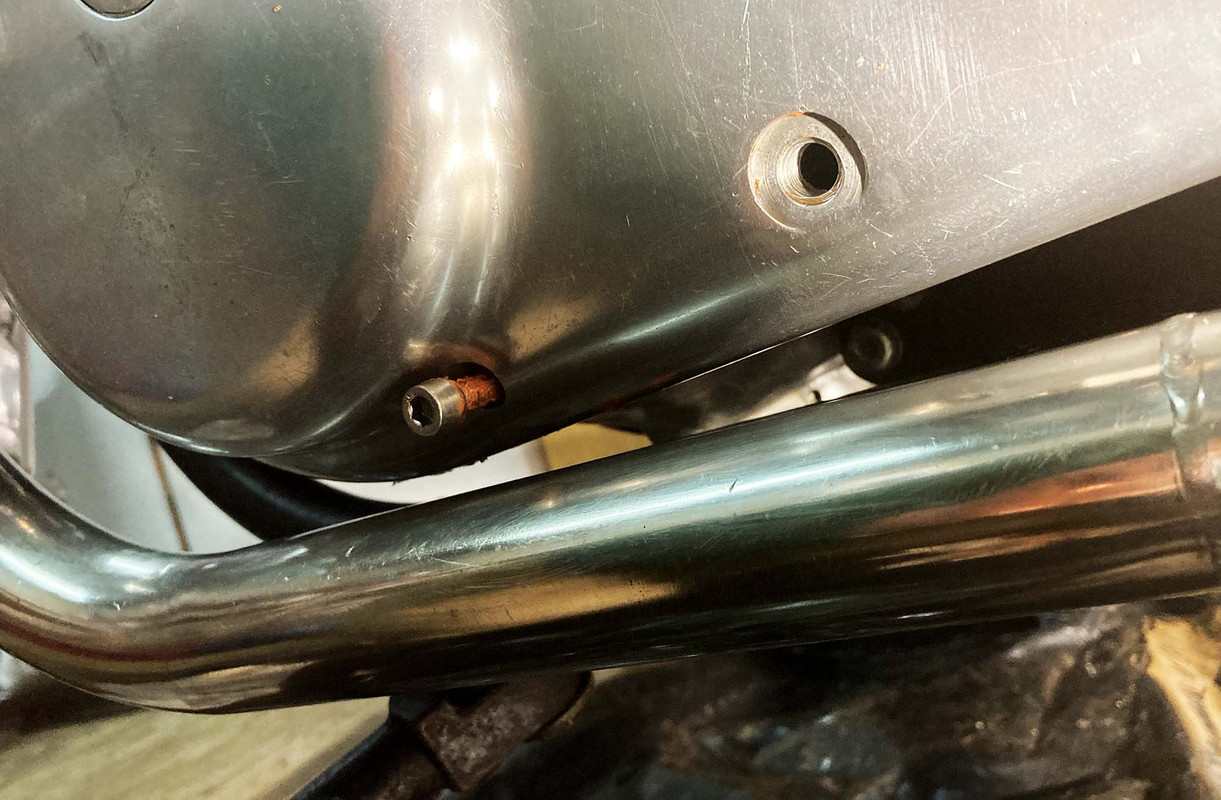

J'ai terminé ce matin, par la confection d'une raclette, très bonne idée de Doudoune, qui permet de bien maîtriser l'épaisseur de Loctite joint dans le fond de la gorge du carter primaire, 2mm.
Puis application de Loctite joint sur le plan de joint du couvercle et la vis de fixation inf du couvercle, c'est ce que l'on pourrait dire “ceinture, bretelles et parapluie” :lol:
