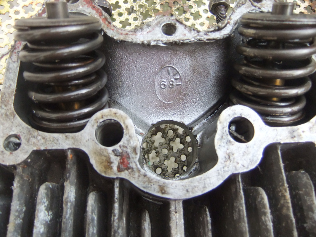

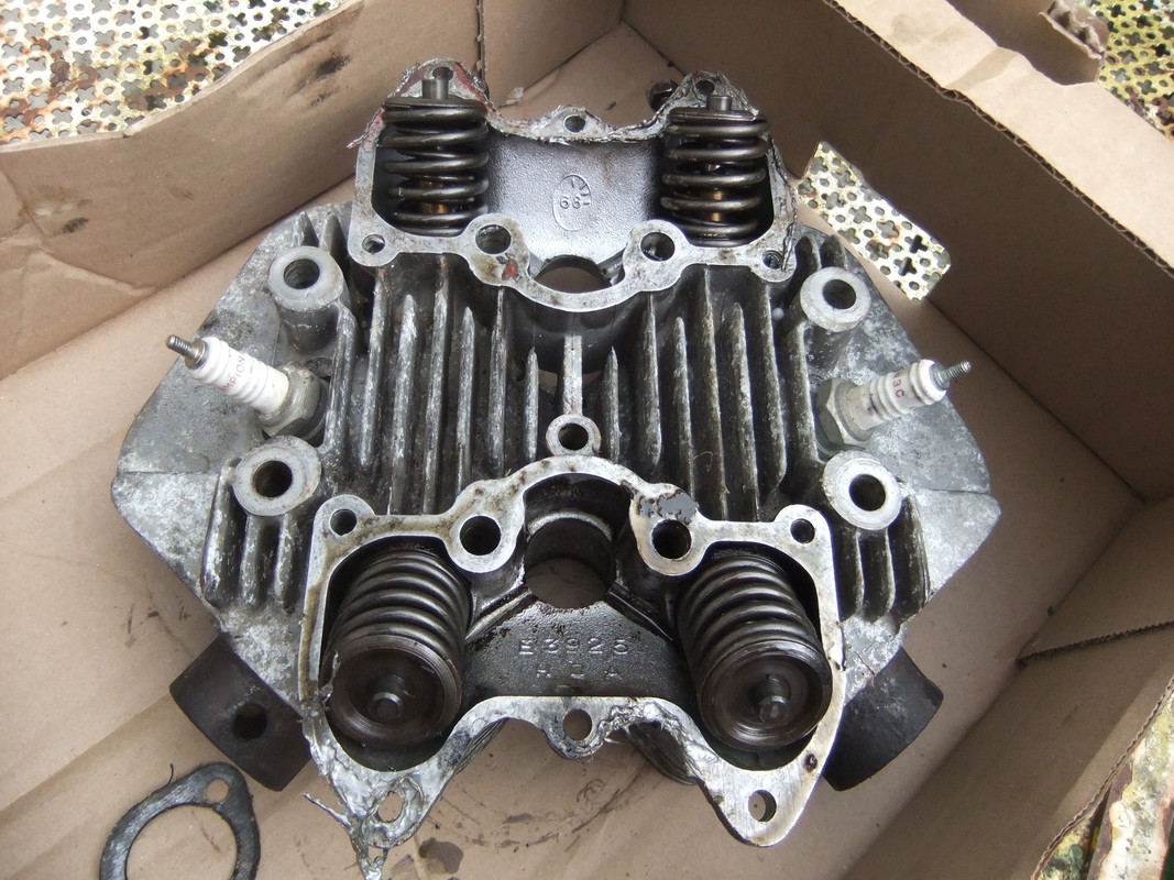

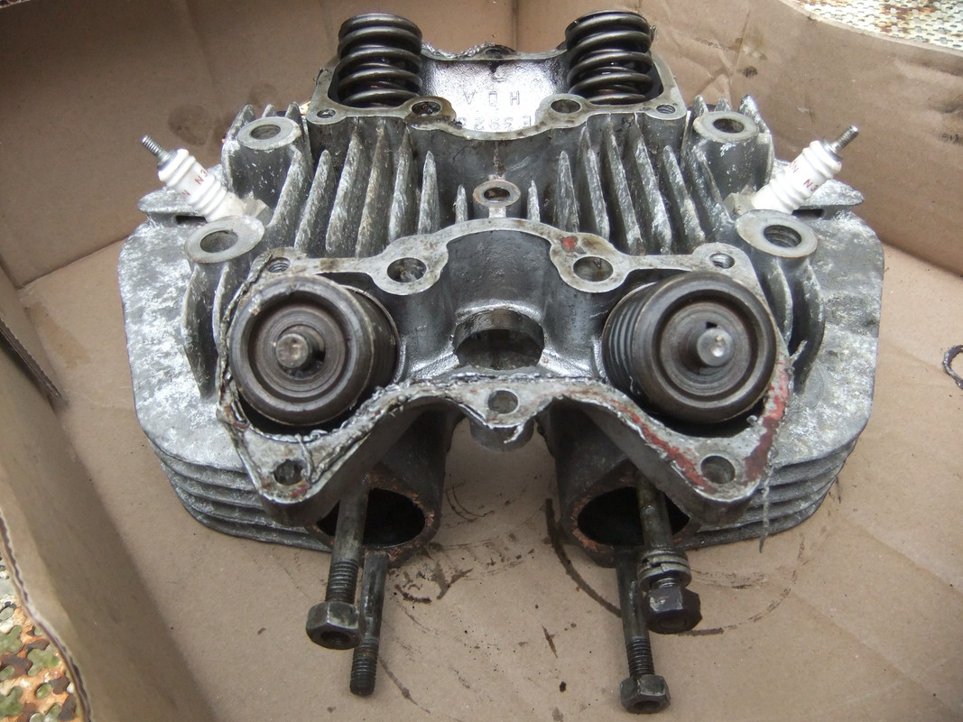

Bonjour encore moi
la culasse
les cylindres vont se faire rectifier
je rajoute sur ma liste les pistons (71,50+040 )
un conseil pour les pistons achat merci
Re: RESTAURATION MOTEUR T110 1959
ben t'evite les new heppolite dans les belles boites retro et les boites blanche avec une etiquette union jack
y a ça dans les stock US
https://www.ebay.com/itm/Triumph-T120-T ... Sw3AFcgF7V
sinon , ta culasse est de 68 donc pochette haut moteur du meme tonneau
