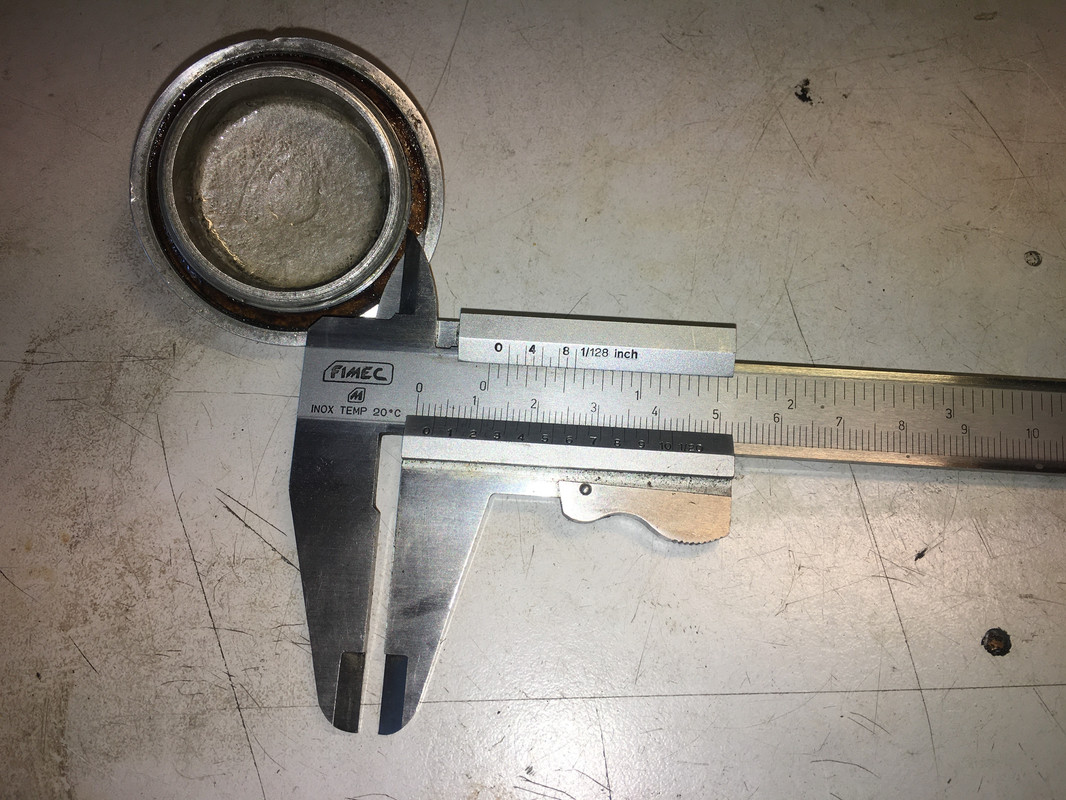

Je cherche (sans trouver) le joint en liège du bouchon d'huile réf. E1331, diamètre intérieur 1"3/4, diamètre extérieur 1"7/8.
Un joint qui permet d'éviter de bardacher (éclabousser en français) l'arrière droit de la moto en roulant.

Heu, Michel, t'es sur des dimensions? Parce qu'un joint liège de 44,4X47,6 me semble franchement étroit. Un joint torique de 1,5 ferait peut être l'affaire?

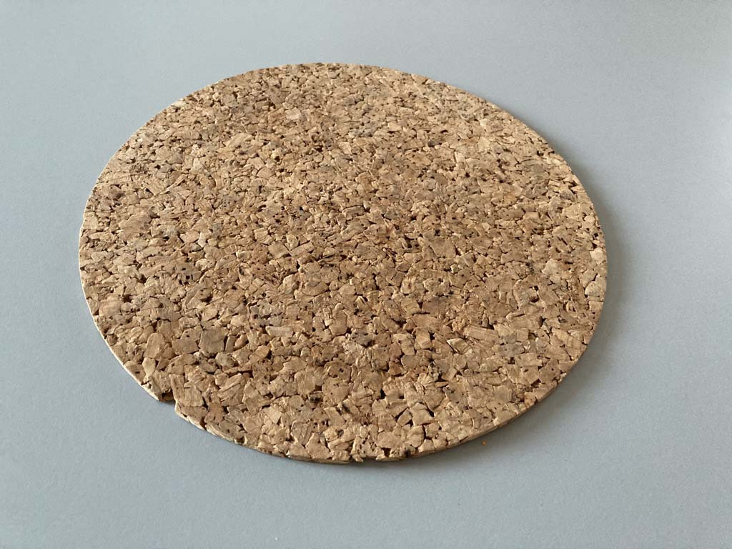

J'ai acheté il y a déjà un certain nombre d'années des dessous de plat chez IKEA,en liège Ø220mm et 3 mm d'épaisseur.
Il est peut être possible de trouver encore ce produit.
Autrement faire comme j'ai fais pour le joint du réservoir d'huile pour la norton

Jivaro a écrit : 25 févr. 2021, 22:36 Heu, Michel, t'es sur des dimensions? Parce qu'un joint liège de 44,4X47,6 me semble franchement étroit. Un joint torique de 1,5 ferait peut être l'affaire?
Bonjour Daniel,
Pour être tout à fait exact, le joint fait effectivement 1/8" de largeur. C'est étroit, fin et fragile pour parvenir à découper du liège à l'emporte-pièce.
Tu as raison, je vais chercher un joint en néoprène ou assimilé ou un joint torique.

J'ai trouvé dans mon stock un joint torique de 4mm à l'exact diamètre de la partie filetée du bouchon (pour une fois qu'une pièce qualifiée de "ça pourra peut-être servir un jour mais ça ne sert jamais" trouve son utilité !). Il se cale bien dans la gorge vidée de son joint en liège et est invisible quand le bouchon est vissée, et est d'une efficacité toute moderne.
