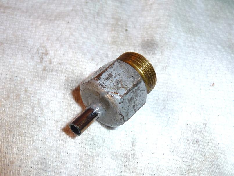

si c'est juste pour vérifier le niveau de cuve, on peut aussi se bricoler un capillaire avec un vieux bouchon de puits de gicleur et un tube translucide (les tubes évents de batterie font l'affaire).
