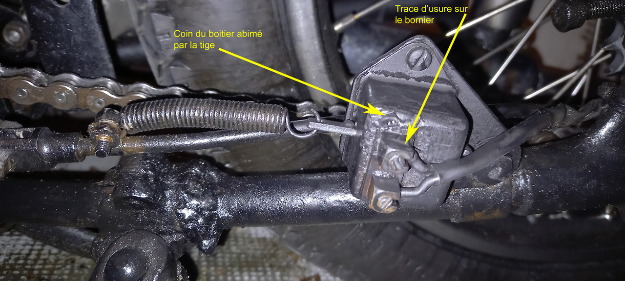

Je l'ai réinstallé comme ça:
Le coin du boitier est carrément troué et j'ai rebouché à l'araldite en attendant mieux, puis repeint le tout en noir.
Parce qu'avant le boitier était fixé de l'autre côté de la plaque (côté roue) ce qui semblait bizarre parce que ça obligeait à ce que la plaque ne soit pas dans un plan vertical et que la tige du frein frottait sur le boitier du contacteur.
Je pense que c'est la tige (à la masse) qui faisait un court jus avec une des bornes du contacteur.
Ca fonctionne comme ça, mais j'avoue que voir les bornes côté extérieur donc à la flotte et la boue, ça ne me parait pas terrible.
De l'autre côté, c'est pas terrible non plus les bornes sont dans les projections de la roue.
Alors?????
J'ai regardé sur des photos de M20 ou de B31 coulissantes sur google, ça a l'air d'être installé comme j'ai modifié, mais on voit mal ce détail sur les photos.
En voyant la photo, je me rends compte qu'il faut que j'essaye d'aligner tout ça un peu mieux, ressort, pincement sur la tige, tirette du contacteur.... Demain!

Sur les diverses motos anglaises que j'ai eues, il était toujours placé côté extérieur comme sur ta dernière photo. Par contre, il faudrait effectivement mieux aligner la partie mobile du contacteur avec le ressort en faisant pivoter un peu la plaque, quitte à mettre une rondelle entre cette plaque et le support. Peut être aussi mettre un ressort un peu plus court si ça ne fonctionne pas comme ça.

Je pense que tu n'es pas loin de la vérité.
A mon avis, il suffit de ramener le contacteur dans l'axe de la tringle de frein,
et de faire une rotation à 90° du collier de serrage du ressort sur la tige pour amener icelui
dans le droit chemin.
Te bile pas pour les contacts aux intempéries, ça fait plus de 50 ans que ça fonctionne comme ça.
Bien sûr, si tu traverses un gué et que tu as de l'eau jusqu'au moyeu, pense à ce moment là à ne pas freiner
de l'arrière...

Elmo, je te propose ça parce que j'ai vu sur ta photo que l'ensemble, "platine de support du contacteur - boite du contacteur - ressort - tige du frein", est un peu forcé.

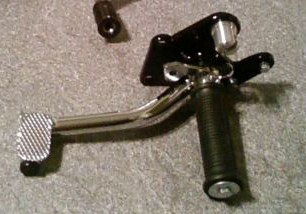

Je sais que tous nous aimons que tout soit le plus original possible, avec les pièces d'origine qui se correspondent a chaque modelé. Mais de parfois, sur une moto modifiée, nous entêter a réussir ce principe nous complique beaucoup la vie.
Si tu ne peux pas faire les modifications pour procurer une installation propre (nette), de tout l'ensemble, médite de trouver un autre contacteur qui s'adapte mieux a ta moto.
