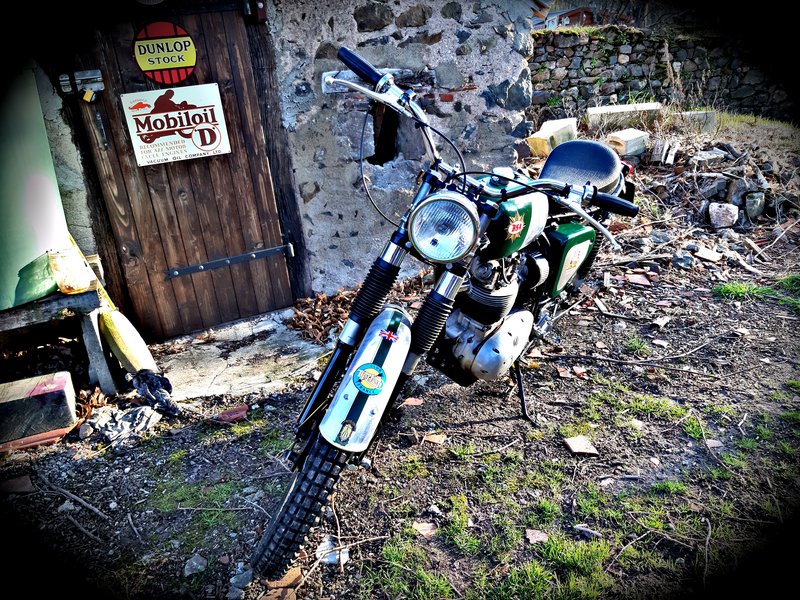

y a quelques année j'avais ramené ça de chez le hound
un B40 ex armée anglaise vaguement civilisé

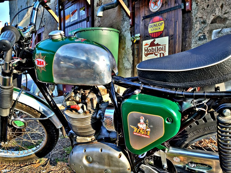

une roue de victor de 20 " aimablement fourni par notre borduro-picardien
un reservoir de victor alu qui a un peu vecu
des GB alu de chez hitchcock
quelques pieces de chez sammy miller
des platines alu maison pour mettre (a peu pres) les repose pieds dans l'axe de l'axe du bras oscillant
un circuit electrique simplifié
une dose d'huile de coude
et ça donne ça

très belle moto pour aller aux morilles

Et tu les ramènes comment les morilles ? Et les œufs pour l'omelette ?
Mais parfaite pour aller boire une bière accompagnée d'une omelette aux morilles :)

j'adore ! le moteur du B40 est une merveille de souplesse !!!!

bien belle moto champêtre et le plus c'est une BSA

Jolie moto qui doit être légère et maniable.

Eh bien elle est pas mal cette petite meule! Mais je la trouve aussi pas mal en "origine" comme elle était,
on n'en voit plus bézef.
Re: transformer
elle etait pas d'origine
d'origine , c'est ça

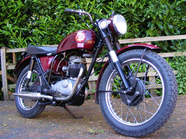

Ca c'est le mien ...remonté à partir d'un cadre portant les repose-pieds pliables et le le protège-carter....Tout le reste a été chiné sur quelques années....

Tu es parti d'une ex armée, avec une civile ça pourrait le faire aussi ?
C'est quoi les différences entre les 2 ?
Cadre, boite ?
Merci !
Re: transformer
les rapports de boite , adapté au tout terrain
et je crois que le moteur des WD est plus costaud que les civiles au niveau de l'embielage
faudrait que gigi confirme
tout les cades des mono BSA unit sont identiques en geometrie, seuls les pattes de fixation sont differents suivant les modeles (reservoir d'huile , repose pieds , etc)
y a aussi les triumph TR25 (B25 rebadgé ) qui vont bien , la boite est adapté au tout terrain
