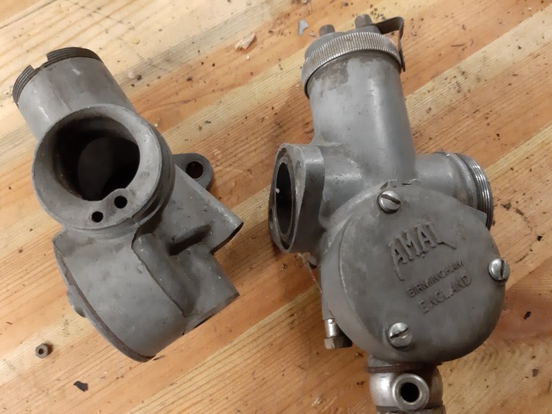

Voici la réponse fournie par Burlen soi-même au sujet de l'extension de la cuve des monoblocs dont on a parlé récemment (extension qu'ils vendent)
Question :
I have a question about the following product: AMAL Monobloc Float Chamber Extension Kit
Hello.
As far as I know the HEIGHT of fuel in the chamber is THE essential parameter to be taken care of for the engine to work properly.
If I understand well this extension you sell only increase the VOLUME of fuel in the chamber but not the HEIGHT.
So what's the use of increasing the volume? It won't change the height.
Is it for greedy engines at full throtle not to empty the chamber????
Thanks for helping me to sleep properly tonight.....
Best regards,
Réponse :
The extension might have some use on a pair of Monoblocs where one of the carburetters is chopped and shares the float chamber but nowadays the main reason for fitting the extension is because it is shiny, looks good and evokes the café racer era!!

C'est aussi pour en transformer des coupé en normaux
C'est qu'ils disent avant la phrase en rouge

L'extension pourrait être utile sur une paire de Monoblocs où l'un des carburateurs est coupé et partage la chambre du flotteur.
.....Voilà ce que j'ai comme traduction de la première phrase.
Mais pourquoi couper une chambre sur un carbu.... Manque de place?

C'est coupé d'origine quand il n'y a pas de place et monté avec une cuve exterieur (exemple , les T120 duplex)

C'est vrai, sur l'Atlas autrefois il y avait deux Monoblocs dont celui de gauche avait cette extension, celui de droite se brossait... :lol:

Si je comprends bien (et dites moi si j'ai faux)
Deux monoblocs côte à côte, des fois ça rentrait pas donc on diminue la cuve de l'un des deux , on met une extension de cuve à l'autre, les deux carbus communiquent et on récupère le volume de 2 cuves normales, c'est bien ça?

Et on invente le monobloc à cuve séparée !

Exactement.

ha oui, car les vis de réglage doivent être accessibles, donc à l'extérieur, et comme elle sont du côté opposé à la cuve, et ben fatalement les cuves se retrouvent à l'intérieur. Sur un bi-carbu à admissions parallèles bien serrées çà ne passe pas. Il faut trancher !
Une autre solution a consisté à inventer le concentric. Une explication de plus à cette géniale invention :mrgreen:
