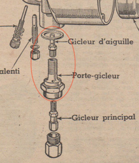

Bon, question idiote peut-être mais là j'en ai ma claque.
Fuite au niveau du porte-gicleur, j'ai changé 4 fois de joint, aucun de ces joints ne semble vraiment ajusté, j'y ai même mis du Wellseal...
J'ai aussi utilisé un autre porte-gicleur.
Mauvais joints ? Corps du carbu. abimé ?
Qu'en pensez-vous ?

Quant à ta fuite, il n'est pas impossible que ton carbu soit fendu au niveau du filetage si toutes tes
tentatives n'ont rien donné.

Je ne suis pas sûr d'avoir tout tenté, je vais inspecter ce filetage, tenter de refaire le plan de joint(la cuve risque me gêner).

Tu es certain de la localisation de la fuite, c’est assez rare que ça fuit au niveau du joint situ as le bon joint par contre l ecrou borgne sous le gicleur c’est une étanchéité métal métal, je te conseil de le monter à la filasse de plomberie et tu devrais être tranquille .
Remplacer le carburateur ce n est pas si simple, il n’y a pas que le diamètre qui compte, il y d’autres réglage propre à ta machine.

Si il y a un moyen d’étanchéifier par le filetage, le ruban Téflon Yapamieux (et ça résiste à l'essence)

En effet le pas de vis est abimé.
Bon, en définitive j'avais sur ma Matchless G9 un 376/277, un truc pour Ariel Golden Arrow 247cc : http://porklips.org/~mason/moto/amal_specs.html
Dans le lot de pièces j'ai le carbu. 376/6 d'origine, pas très beau mais à priori en bon état, j'avais commandé un kit chez Burlen, avec aiguille, gicleurs, ressorts, joints...
Pour le moment ça ne fuit plus, je teste sur route demain.
