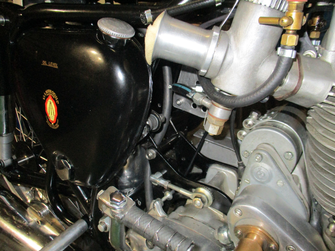

Achetée début Mars , la Goldstar à fait ses 57 premiers klms hier . Je ne vous relaterais pas les divers étapes plus ou moins longues pour concrétiser , la cosmétique et le dégarnissage de son " surplus " fut très rapide , par contre la fuite au bandjo du réservoir d'huile n'est toujours pas solutionné , si vous en avez un qui n'a pas été bricolé ça m'intéresse .; positionnement différent de la cuve séparée du carbu , rectification du moyeu de la roue AV changement des garnitures pour des vertes mise à la cote avec les angles d'attaque " hadock " ; et ça commence à freiner . Rien d'extraordinaire , du courant ( pour moi ) de la prise en main d'une moto inconnue .

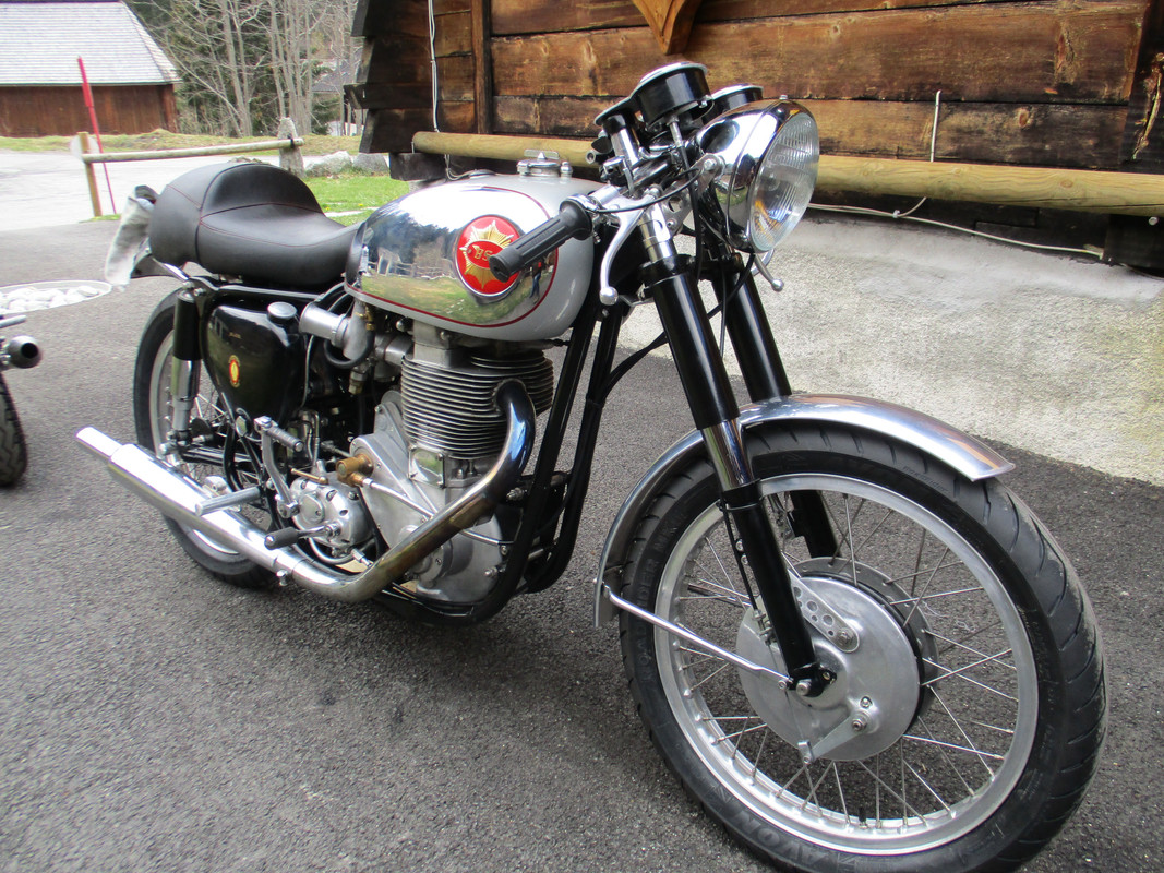

Quelques photos , en attendant celles prises d'un beau col .

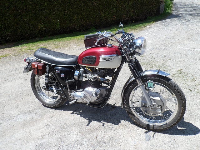

La T 120 R de mon copain Rod

Tu comptes modifier la boîte?
Voire la changer?
Les pattes de phare.... tu peux avantageusement les changer. J'ai les mêmes sur la T140.
Ça rouille et parfois la griffe du "système" de serrage sur le tube de fourche se tord et s'échappe.... te laissant avec le phare qui pendouille (vécu)

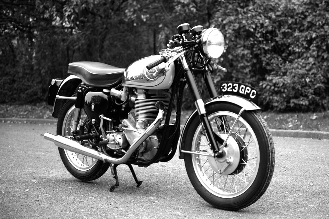

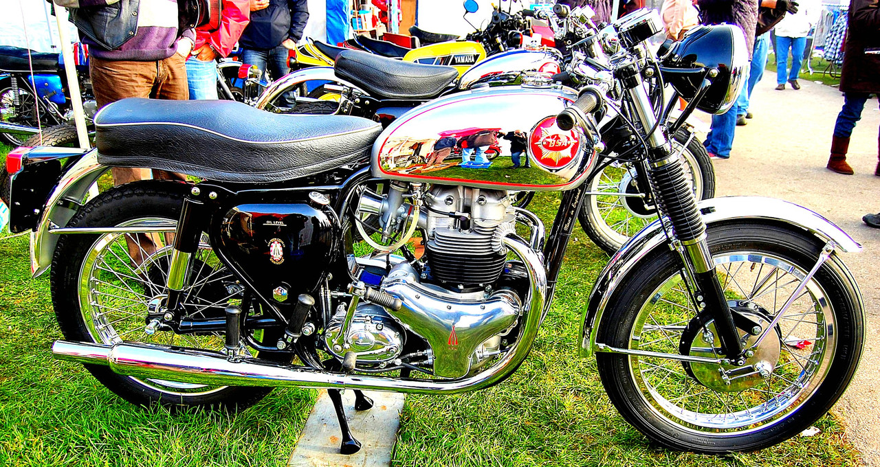

pour la fixation de ton phare, il existait une "option" pour les gentlemen driver, qui permettait de venir par la route, déposer le phare, poser la plaque N° # pour courir et opération inverse pour rentrer chez soi... si pas de gamelle :shock:
j'en avait acheté un qui se composait de 2 arceaux qui se rejoignaient au niveau fixation du phare + fixations au tube de fourche, outre le coté pratique, c'était assez joli !
si je retrouve je posterais la photo
bon, là c'est une Rocket...

Je suis toujours en RECHERCHE d'un bandjo réservoir d'huile , ou un autre qui pourrait aller .
C'est pour l'instant la seule fuite d'huile , et çà me " chagrine ' !
