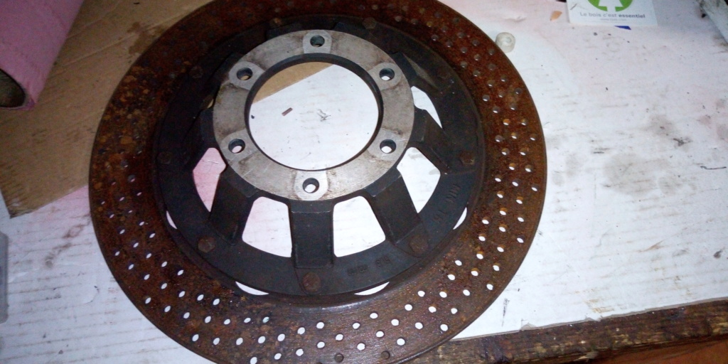

quelqu'un connaitrait il la provenance de ce disque siouplay ?

Salut,
Pour la piste fonte je pense à une piste brembo pour Moto Guzzi LM ou Ducati 900ss, j'ai une paire dans mes stocks si tu veux vérifier les dimensions
diam ext:300mm
diam int: 175mm
points de fixation: 9, entre deux points 67mm
Les miens font 5,35 en épaisseur ils sont morts le min c'est 5,6
http://www.la-boutique-italienne.com/sp ... epuis=neuf

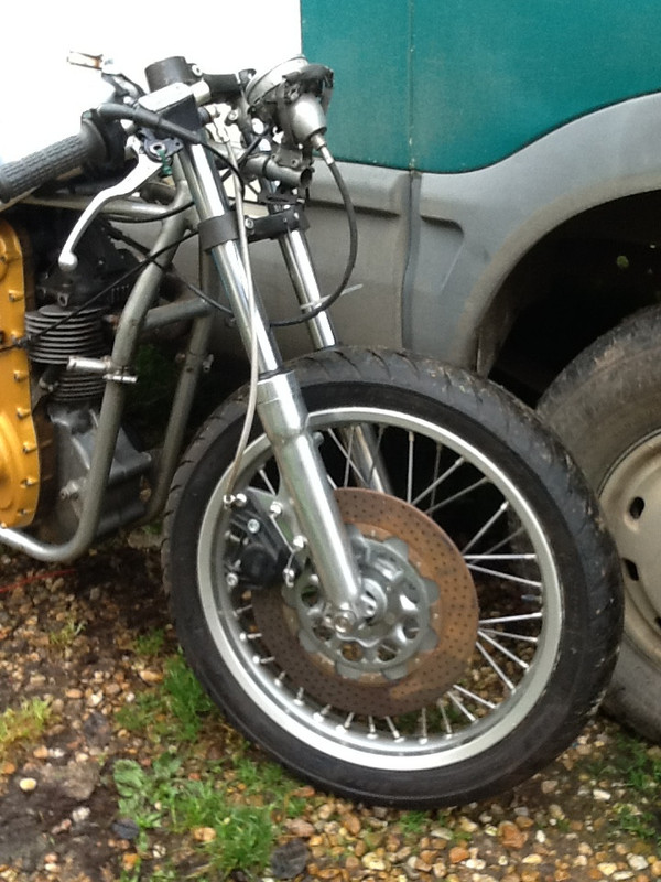

Je pense aussi à du Brembo pour le disque, mais sur quoi est-il monté ? Je ne reconnais pas le moyeu qui semble avoir
un montage "hasardeux" avec les vis à tête fraisée qui sont trop larges pour leur logement...

https://www.stein-dinse.biz/product_inf ... _id=173833
Mais ce n'est pas le bon saladier
Et ça ressemble au lien posté par Patrick MA

Du Brembo comme zerton montage étrange avec les vis têtes fraisée ,empreinte six pans abimée vis en cochonium..

Le support de frette ressemble fort à du honda 750.

Pour les vis, tu pourrais mettre des TCHC tête basse DIN7984

Alorsss, tout d’abord... merci à tous
il semblerait que c'était monté sur un 400 RD ?????
je dis coua plus tard

Tu peux toujours changer la piste en gardant la frette... Je ne pense pas qu'il y ait des disques Brembo fonte en monte d'origine sur les japonaises, ça devait être une bidouille...
tritonwild
Messages : 1994
Re: disque de frein
oui, c'était une prépa, main'nnant que vous m'avez indiqué des adresses pour les pistes, je cherche une frette :idea: :mrgreen:

Adresse toi à France équipement, avec les cotes ils sont capables de te fournir un disque adapté ou une ébauche de piste, c'est ce que j'ai sur ma Rickman avec l'aide de Titi qui m'avait fait une frette sur mesure pour l'adapter au moyeu Rickman, gain de poids par rapport au fonte d'origine : 1,5 kgs !!

ces pistes Brembo sont montées semi-flottantes et l' assemblage sur le frette se réalise à l' aide d' oeillets.
La possibilité de ne changer que la piste est intéressante.
Pour autant, comment retirer ces oeillets et surtout comment réaliser le nouveau montage ?
Une presse est-elle nécessaire ?

Sur la Le Mans la piste est montée rigide simplement avec des vis. Je pense que c'est la même chose sur les autres italiennes

ah oui là ce sont des modernes, je parlais des disques des années 80, piste fonte et frette alu.
