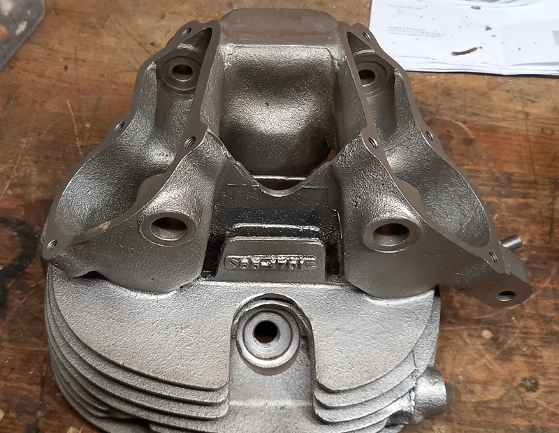

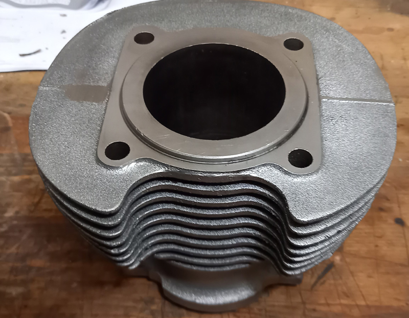

Nettoyage par "Vapor Blasting France" dans le Gers.... Il vaut mieux parler anglais.

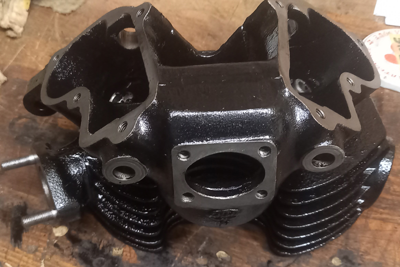

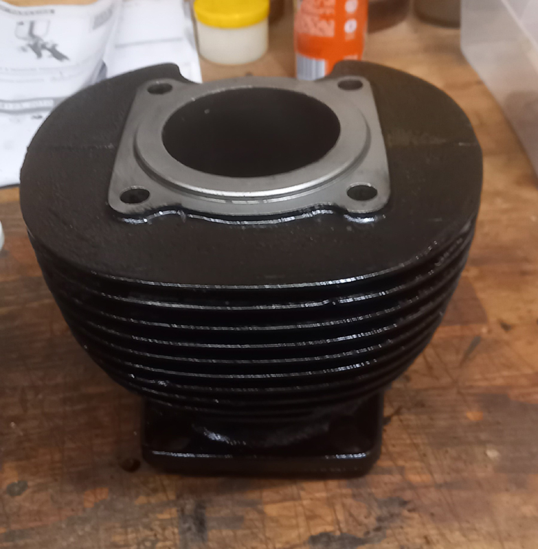

Y a plus qu'à peindre direct (au pistolet, dès que j'ai 5') avec la peinture HT Restom.
Par contre je n'ai jamais peint au pistolet de ma vie et je n'ai aucune idée de la dilution (avec le diluant Restom).... Je vais commencer par 20% de diluant.... C'est ça ou c'est trop?

Rien de plus merdique que de peindre au pistolet entre les ailettes
le pinceau irait mieux
C'est pas marqué sur le pot la dilution ?
Chaque produit et chaque marque à sa propre dilution

Un pinceau plat de chez le papetier dont tu écrases la virole ( du pinceau, pas du papetier eh banane !) à l'étau.
Faut oublier le révolver, ces peintures sont très couvrantes. Ou alors pour le haut de la culasse.

A faire au pinceau , au pistolet la peinture n'ira pas dans le fond des ailettes et ça va charger sur le devant des ailettes et ............ faire de jolies coulures. :evil: :evil:
Apres un nettoyage comme ça ce serait dommage.

Au pinceau finalement.... beaucoup plus simple.
