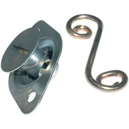

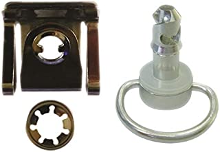

Allorsse, je crois bien que les Dzus avec l'anneau rabattable ne vont pas avec le ressort en S, mais avec une plaque percée qui fait ressort.
Commaque:
Sinon, avé le ressort en "S" que tu connais:
Le système Andover Norton est spécifique et fait exception à la règle.

Celui d'Andover Norton (pour les caches latéraux) a un "ressort en S aussi.

nan, c'est tres gentil, mais je cherche "imperativement" :roll: avec l'anneau rabattable, ce qui permet d'intervenir rapidement, n'importe ou, sans outils ni pièce de monnaie
les ressorts se vendent a part, mais ils sont +/- haut, certains sont plats, d'autre se surélevent et la longueur des vis 1/4 de tour ,n'est pas clairement indiquée, puisqu'elle dépend en partie de l'épaisseur des pièces à joindre
c'est pas simple... :mrgreen: mais en tout cas Merci pour vos réponses !
