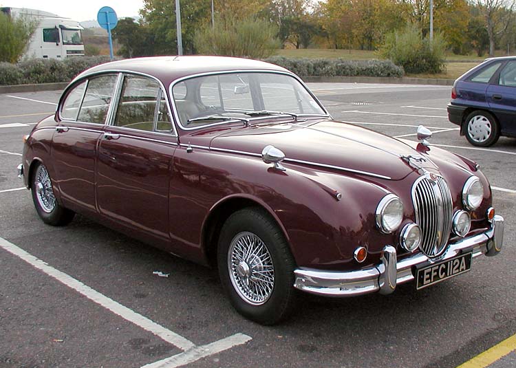

Messages : 8704
Re: Diagramme distribution Mk 2
Messages : 10823
Belle bagnole!
Mon frangin en a eu une mais il l'a revendue quand il est parti en retraite.
