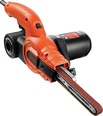

- Messages : 16763
Re: Taille clés
Justement, pour cet écrou judicieusement déposé là, j'ai appliqué une méthode qui aide beaucoup,
surtout quand on doit refaire la peinture du cylindre.
J'utilise une lime électrique pour donner de l'aisance autour de l'écrou de manière à passer
une clé à oeil Facom ou autre sans toucher la fonderie.
J'ai remarqué que les fonderies à cet endroit ne sont pas toutes égales en matière de finition
sur tous les cylindres.
Ce genre d'outil va très très bien pour ça:
