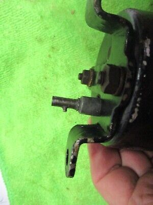

Les chronométriques d'avant guerre ont une fixation entre le compteur et le câble différente des autres
regarde sur le lien eBay que je t'ai mis , la photo de la prise sur le compteur
