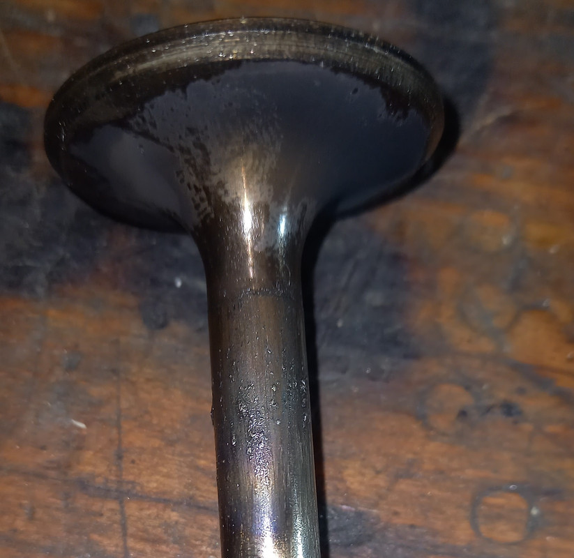

Regardez ce qui arrive à une soupape neuve d'échappement de B31 après une 1/2 heure d'utilisation quand elle coulisse dans un guide en fonte qui n'est pas de la fonte mais je ne sais quel acier , guide vendu chez Dragenflure qui a encore un stock de 300 de ces saloperies :
C'est joli, non? on dirait qu'elle a attrapé la petite vérole. Ces protubérances sont de l'acier du guide qui est venu se souder à la queue de soupape. Sympa!!!!

normalement les soupapes d'echappement ont un traitement thermique qui fait qu'elles ne collent pas a un aimant (c'est a ça qu'on les reconnait)
verifie que c'en est bien une
y en a qui montaient des soupapes de BEHEM sur les B31/33
mais je connais pas le modele ; a creuser

Merdre ! Ton nouveau moteur qu'il est tout neuf !!??
Alors il faudrait réaléser le guide avec les cotes d'une autre soupape neuve qui ne sera pas de B31 ?
Et prévoir plus de jeu.

Les gars.... c'est pas la soupape la fautive, c'est le guide qui n'est pas dans la bonne nuance de fonte. C'est une espèce de ferraille à ferrer les ânes qui doit fondre assez rapidement et l'acier vient se souder sur la queue de soupape.
J'ai trouvé un guide d'échappement new old stock que j'ai commandé et un soupape neuve. Celle de la photo servira de déco sur la cheminée.
Si ça ne marche encore pas j'ai trouvé une boite à Grenoble capable de remettre sérieusement ma culasse en ordre de marche.
J'ai comme un arrière goût dans la gorge.... ça doit être les boules! :twisted:

Par contre pour les bécanes pourries que je rachète à vil prix et que je remets sur la route, je me doute bien en les achetant que ça va pas se passer sans mécaniquer. Mais c'est aussi ce que j'aime ....beaucoup, j'adore apprendre et là, je suis servi, donc tout va bien.
Mais là, ça s'assimile à de la trahison : tu achètes neuf une grosse merde qui va empêcher ta soupape tout aussi neuve de coulisser.
Simplement parce que le fabricant, plutôt que de prendre la matière requise, préfère prendre quelque centimes en plus sur le guide en prenant de la "fonte" de boite de haricots refondues dans un haut fourneau de trottoir à Bombay ou Calcutta (comme dans les vidéos vues récemment ici).
Et tu démarres ton moteur refait à neuf du sol au plafond et ça démarre nickel tu fais 2kms et là tu découvres le pot aux roses.
Et personne ne te dit, évidemment : "Vous savez monsieur, vous achetez du premier prix, ne venez pas vous plaindre, on vous vend de la daube!!!!"
Non on te dit: "C'est la meilleure qualité, vous serez pas déçu" . Mon cul oui!

Aprotec.... j'ai trouvé ça sur le net, connais pas. J'ai appelé : ils demandent que j'envoie ma culasse équipée, une soupape neuve et ils se chargent de tout le reste. Réalésage de la culasse si nécessaire, fabrication du guide dans de la bonne matière, son montage sur la culasse, le réalésage du guide en fonction de la soupape, montage de la soupape et rectification du siège.
Mais je ne connais pas. Boite sérieuse? Ca a l'air mais..????
Là j'ai trouvé un guide NOS origine BSA. Je vais le monter , faire rectifier le siège et voir. Si ça merde, je passerais par cette boite ou une autre (voir le post de Zerton) du même accabit (pour faire un guide sur mesure) .

Je suis en train de faire des calculs de dilatation....
Est ce que quelqu'un sait à quelle température maxi monte une soupape d'échappement et son guide?
