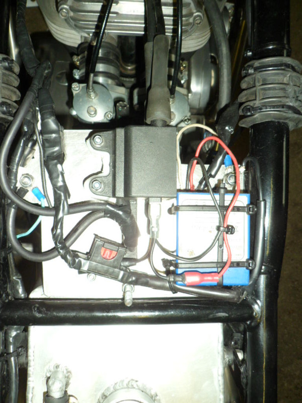

Un Boyer boitier bleu avec bobine double ( because , ou mettre deux bobines ? à part le sac à dos ! ) durée de vie 10 ans rien à dire .
