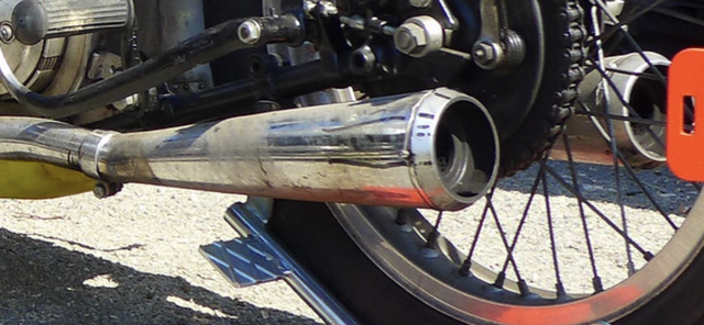

Salut !
D’après vous ça se trouve où ce genre de mégaphone db “killé”.
C’est fait maison ? Un kit ?

Ça ressemble à de l'aftermarket qu'on trouve un peu partout.

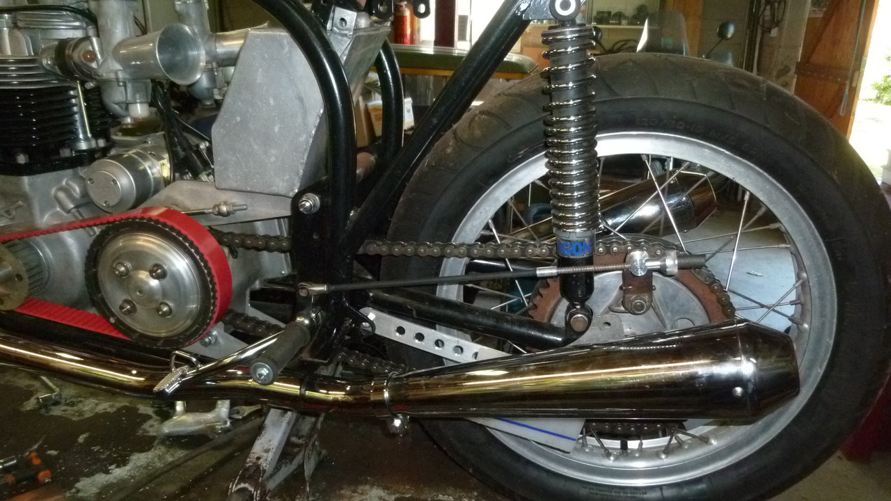

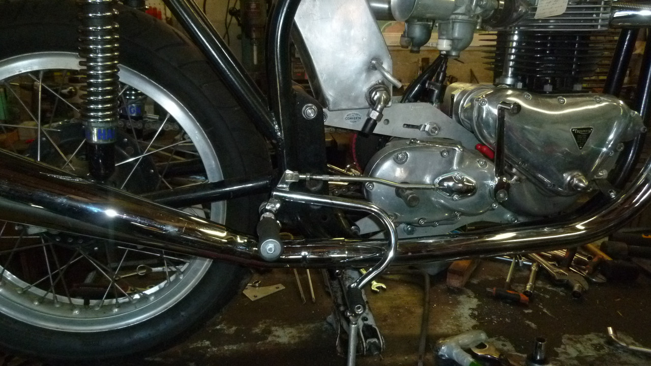

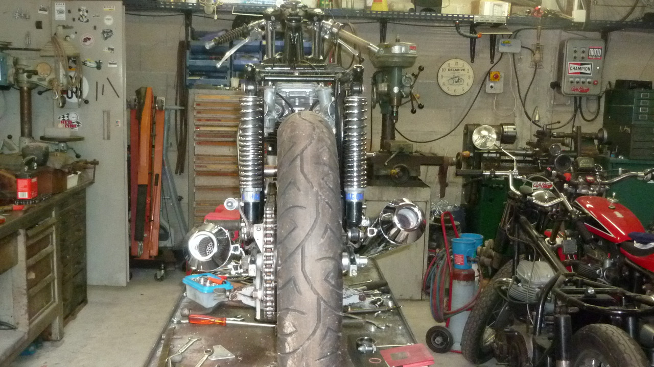

j'ai monté ça, en vente dans toutes bonnes épiceries anglaises
[url=https://postimg.cc/wyhZsm8B]Image[/url
je te rassure, ils sont à la même hauteur main'nnant !
Messages : 2848
Re: Mégaphone et db killer
Tu penches plus à droite qu'à gauche ? :mrgreen:

vincent33 a écrit : 25 juil. 2023, 17:11 Salut !
C'est un Short Megaton des années 70 dont le contre cône en alu a été raccourci . On le toruve aussi en version Long Megaton. Il existe avec différents diamètres d'entrée.
Statut culte pour un truc qui ne marche pas du tout et qui est de plus est très bruyant. Il n'y a donc pas de dbkiller à l'intérieur.
L'espace vide dans le contre cone crée une contre pression qui augmente le bruit et diminue le flux de sortie des gaz. Pour le faire marcher il faut prolonger le tube perforé jusqu'à la sortie et bourrer le tout de laine de roche. Et cette laine de roche doit être remplacée très régulièrement.
On trouve des répliques (non marquées Megaton) et qui fonctionnent tout aussi mal :mrgreen:
