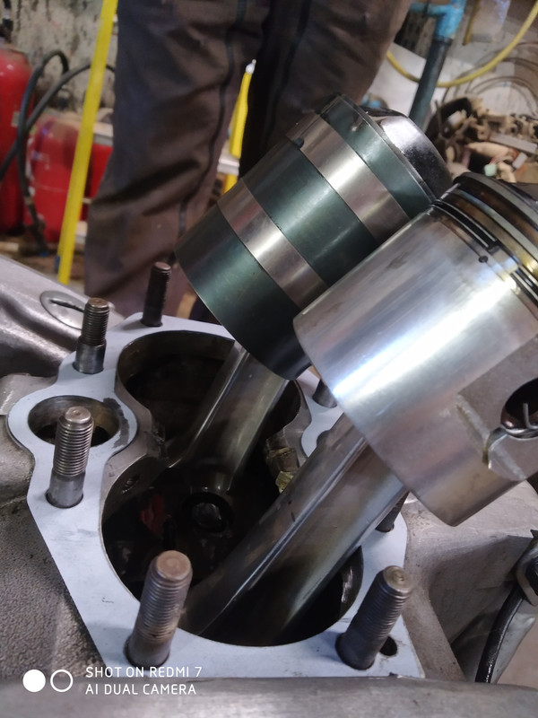

D'autre part, je vous joint une photo de mes bielles qui ne me semblent pas d'origine.
Image.
Quelqu'un peut il m'en dire plus ?

au vu de la photo, les bielles sont d' origine.

guyader a écrit : 26 avr. 2024, 09:05 Bonjour,
d'origine, je sais pas, maiiiiis marquée... ?
a moins que ce soit un trait au feutre ?
attention aux "amorces de rupture" en "choquant" les bielles (fibrées) sur les bords du carter moteur,
les manchons en filet nylon ou autre protection à poser sur les bielles, me paraissent indispensables mais ça n'engage que moi ; :P

Quant aux bielles, elles sont en alu, montées par l'ancien propriétaire, le velu qui avait raboté ma culasse jusqu'aux ailettes de 3 mm.
