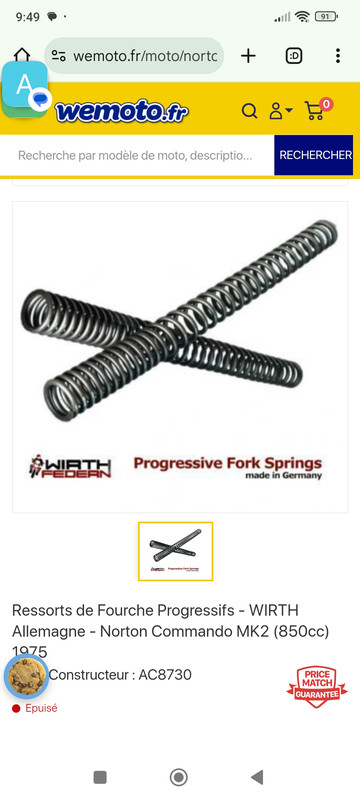

Il y a aussi des ressorts progressifs. L avantage, est que ça 'e modifie pas l aspect de la moto.
Voici un exemple:
J en ai installé sur d autre bécanes et des connaissances aussi , je n ai jamais eu de retours négatif.
Maintenant à voir sur une Norton ce que ça donne.
Personnellement je trouve la fourche un peu raide ( pour être gentil), dés que le revêtement n est pas top.
J ai pensé à changer l huile (une plus soft)mais j ai lu je ne sais plus où qu à la détente ces fourches avaient tendance à claquer...
Normalement Hypro fait aussi ce genre de ressorts.
A voir si ils en font pour Norton

Les ressorts progressifs n'apporteront rien. Ce qu'il faut pour une fourche, ce sont des ressorts à pas fixe, plus raides que l'origine mais moins précontraints.

David46 a écrit : 15 janv. 2025, 10:20 Il y a aussi des ressorts progressifs. L avantage, est que ça 'e modifie pas l aspect de la moto.
effectivement, mais moi je ne fais que ce que ET me conseille... :mrgreen: :lol: :lol: :lol:
