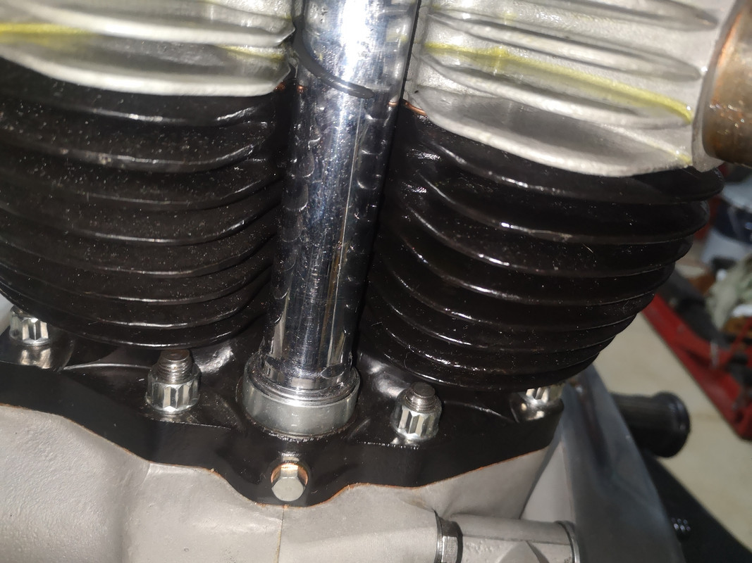

En faisant une dernière bricole, tiens y'a de l'huile sur les ailettes... :?: d'où ksa peu bien v'nir ?
En regardant d'un peu plus près...
P'tain d'sa mère je comprends pas comment ce @@#! de joint s'est barré, le moteur a même pas tourné dix minutes, y m'restait juste la carburation à régler.

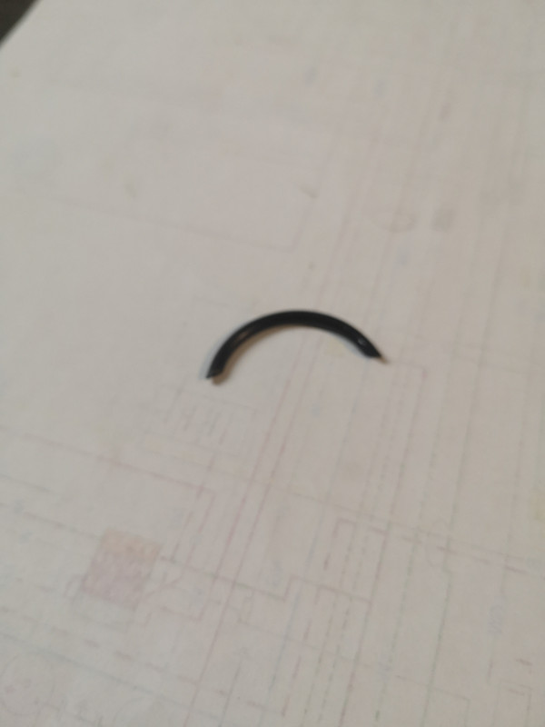

Voilà ce qui est arrivé
Le joint a été coincé quelques part quand j'ai remonté la culasse, le plus dingue c'est que j'ai rien vu en vérifiant, tout avait l'air ok.

Avant de serrer la culasse, il faut vérifier le taux d'écrasement des joints de colonnettes.
Il doit resté un jeu de 0,5 entre la culasse et le joint de culasse.
Pas assez de jeu et les joints ne seront pas assez comprimés.
Trop de jeu, et les joints seront trop comprimés, avec les risques d'extrusion qui en découlent.
Dans ton cas, ces soit tu à découpé le joint au remontage (ça ressemble beaucoup), soit il y avait trop de jeu.

En redémarrant ma t 120 avec peine batterie HS J’ai trouvé ça
yvanoff si ça t’intéresse comme neuf. La prochaine fois je ferai comme Elmo tout coller à la loctite

yvanoff a écrit : 09 févr. 2025, 17:45 Hum...
ça serait pas un anneau érectile ? That's not my Neighbor
:lol:
hahaha à quoi penses-tu ! Vous pensez à un anneau d’érection ? :lol:
