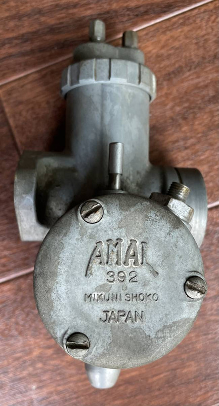

Bonjour à tous,
Je roule avec une commande de 70 preparé par M&M il y a plus d’une décénie.
Jai un soucis avec mon carbu mikuni
Le boisseau a du mal à retomber quand je coupe les gaz.
Je l’ai démonté nettoyé mais rien, le problème revient.
Avez-vous une astuce pour résoudre ce problème?

Merci pour vos commentaires,
j'ai remplacé le câble (il coulisse nickel), pas de soucis au niveau de la poignet.
l'idée de doubler les ressorts, je vais essayer (le ressort des mes anciens AMAL peuvent-ils faire l'affaire? vos avis?)
Le moteur éteint, j'ai pas de soucis de retour, on entend bien le boisseau se fermer.
ne faut-il pas graisser le boisseau pour l'aider dans sa retombée et si oui avec quel type de produit?
- Messages : 18118
Re: PROBLÈME RETOMBE BOISSEAU MIKUNI
Non pas le graisser juste mettre un 2ème ressort d'Amal comme beaucoup l'on fait.
