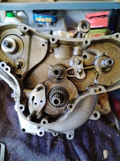

Bonjour tout le monde, je refais un moteur d'Atlas et ne sais pas comment enlever le pignon de vilo côté distribution ....Merci pour votre aide

l'extracteur est le même sur tous les twins Norton. Pas facile sans , il n'y a pas de place derrière le pignon pour un extracteur standard . Méthode de gougnafier avec des démontes pneus , mais les carters vont souffrir
https://andover-norton.co.uk/en/shop-de ... s-500-850-
Messages : 16540
Re: ATLAS
C'est un montage cylindrique avec clavette, donc c'est un peu collé car très ajusté.
Effectivement, avec l'arrache "dédié", c'est bien.
Mais si tu n'y arrives pas, il te reste la possibilité d'ouvrir des deux demi-carters avec le vilo dans le carter de droite et ensuite bien caler
le carter pour avoir le vilo suspendu à la verticale et chauffer le carter au décapeur pour faire tomber le vilo retenu par le roulement.

Vu le prix de l'extracteur adécouettes j'avais meulé un extracteur premier prix pour y faire des griffes. Cà a marché... ce qui ne veut pas dire que çà remarchera 8)

Eh Daniel pas vu le mail merci encore. Je l'ai quand même eu proprement avec arrache bas de gamme limé... Encore merci à tous.
