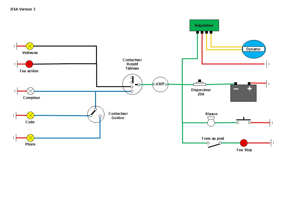

J'avais commis ce schéma il y a quelque temps. Je crois que le klaxon et le feu arrière ainsi positionné n'avaient pas été validé par tous. Je en suis pas allé plus loin, me réservant pour l'hiver. Mais si ca peut t'aider.

Salut Yéti , sur ton schéma il y à deux fils jaune ; sur mon régul Wassel 6 v positif à la masse j'ai un noir , un rouge un jaune un vert , ou vont- ils? non pas encore à la poubelle ! Elle roule . Si dynamo HS ce sera juste la batterie .

Le jaune au D de la dynamo
le vert au f de la dynamo
le rouge au plus
et le noir au moins

Oui, désolé, c'est un schéma avec du Trispark donc 2 jaunes. Faudra que je pense à noter quand je referai mon circuit. Pour ne pas te planter lors du prochain rebranchement, tu mets une prise male sur le D et une femelle sur le F. Et l'inverse coté dynamo oeuf course.
Et si tu ouvres le lien que t'a donné Alain, il y a le schéma de branchement...
