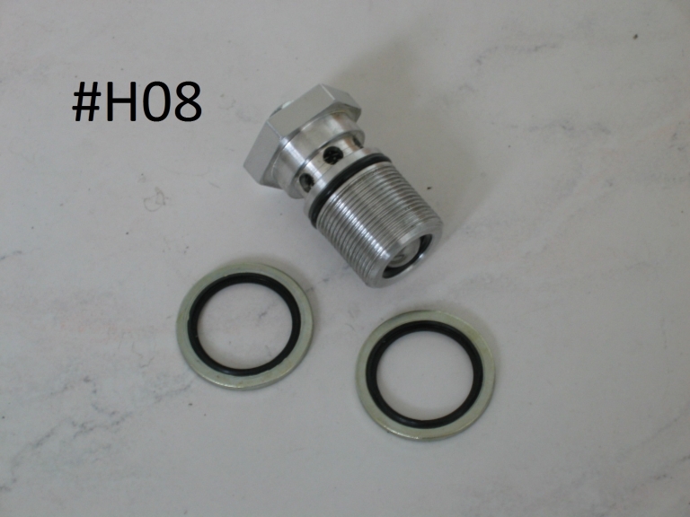

Bonjour a tous avec l'espoir de voir des éclaircies pour enfin pouvoir rouler ,le sujet ayant été déjà traité j'ai vue chez Holland Norton Works cette vanne clapet HO8 qui se monte sur commando quelqu'un a t'il monté cette vanne et votre avis ,merci pour retour .
Messages : 16538
Re: Descente d'huile carter
J'ai tendance à me méfier des systèmes qui utilisent la pompe Norton comme une pompe d'aspiration, ce qu'elle n'est pas.
C'est une pompe alimentée par gravité, point barre.
J'ose espérer que le ressort est très faible, mais s'il est trop faible, la masse d'huile au dessus peut faire relâcher la bille de son siège, et à ce moment
là, ce système n'a plus lieu d'être.
Mais il doit se trouver des gens qui sont satisfaits de ce système.

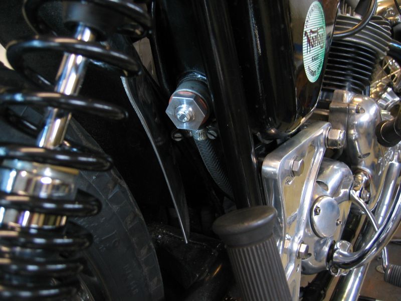

Franchement, la vidange du carter toutes les 5 minutes (j'exagère... :lol: ), ça gonfle un peu...D'autant que dévisser et visser si souvent le bouchon de vidange du carter fait prendre des risques sur le filetage, sans compter l'obligation de changer la rondelle cuivre de temps en temps...
Sur mes deux Commando (850 MK1 puis 850 Mk3 actuelle), j'ai le système à bille de chez RGM...Le niveau ne baisse quasiment pas (un tout petit peu quand même) sur plusieurs semaines...Alors, oui il y a des risques, mais pas beaucoup plus qu'un système électrique (voir l'expérience de Loyera...), il est vrai d'une autre nature : Moteur en vrac, ou moto en vrac entre deux camions...?
