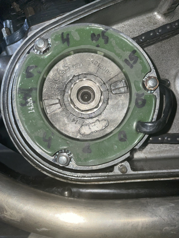

Pachi a écrit : 27 mai 2025, 14:32 Je viens de finir le montage de le stator Lucas triphasé et le rectificateur-regulateur MOSFET ( aussi de chez Lucas), et merveille, je n'ai pas vu ni je n'ai pas senti la plus petite volute ou trace de fumee! :lol:
Apres de limer a main les trous de le stator pendent un jour enfin je pus le monter plus ou moins centre. Le maudit entre juste, rien de la cote de 0,25 mm qui préconise la RTM sinon 0,20 mm de moyenne donc je ne suis été pas capable de faire un centrage parfait parce que quand je tournais le rotor de 1/9 a 1/9 de tour (chacun pour chacune des 9 bobines de le stator), je n'ai réussi que laisser le passage de la jauge dans certains endroits avec un tacte un peu dur et dans des autres avec un tact graisseux qui changeaient en mesure que le rotor tournait 1/9 de tour, que je suppose c'est du a une certaine excentricité du rotor, pourtant de moyenne 0,20 mm..., a mon avis suffisant!
Suite:
En ce moment j'avais monte le carter primaire sans huile et simplement j’avais graissé la chaîne primaire avec un peu de graisse de chaîne secondaire. Le mercredi je suis parti faire une petite promenade calme entre 60 - 80 Km/h pour tester le jeu de 0,20 mm entre stator et rotor, et apres de 40 km parcourus j'ai retourne a la maison pour verifier que rien touchait contre rien, et tout restait en ordre:
J'ai continue les bricoles: reglage des soupapes, roue et chaine secondaire, verifier tous le bon serrage de tous les ecrous, changer l'huile moteur, remplacer le gicleur principal du mikuni de 280 pour un autre de 260 donc zerton toujours m'avait dit que des echappements de Juiliana sortait fumee noir quand je roulais tres vite et j'ai decide de monter en fois de un pilot jet de 25 avec 1/2 tour de la vis d'air et le boisseau un petit peu en haut avec un 280 de gicleur principal, un pilot jet de 30 avec 1 + 1/2 tour de la vis d'air et le boisseau completement ferme et un gicleur principal de 260 (ce qui recommande RGM sur une 750 avec montage monocarbu avec Mikuni VM 34), etc..
Hier je suis sorti de tres bon matin (a partir de 11:00 h le chaleur commence a être insupportable), por tester la moto. Au principe je suis alle par petites routes secondaires pour arriver aux montagnes, j'ai choisi une petite route de montagne peu transite pour faire une remonte et tester la carburation en transition avec charge, et tout pafait, la charge electrique nikel, rien sentait a plastique brulé...
Apres un arret dans un cafe que j'aime dans une petite ville a cote de l'autoroute a 65 Km de Madrid, j'ai entre a l'autoroute pour rouler fort, au principe 110 Km/h, puis a 120 Km/h pour finir a 130 Km/h (de GPS).
De souvent, a 30 Km de Madrid, quand je roulais entre 120-130 km/h le temoin de charge s'allume et je descends la vitesse a 100 Km/h et je sors a la premiere sortie de l'autoroute. Quand j'arrete (a l'hombre), on sent le plastique brule, je devise l'ecrou du carter primaire et..., je coupe les fils de le stator et je le demonte pour retourner a la maison avec la batterie et les feux éteints:

Apprentissage:
Un jeu entre stator et rotor de 0,20 mm est insuffisant.
Un stator vert Lucas triphasé de 14,5 A a un plastique qui a tendance a la dilatation, les bobines entrent dans le centre un petit plus que les bobines des vieux stator monophasé, il n'en vient pas preparare pour se monter directement sur une Norton Commando, il faut agrandir les pas de vis de 5/16 pour avoir un peu de jeu et il faut lever du rotor un peu de matériel pour réduire son diamètre afin de poivoir avoir un jeu d'au moins de 0,25 mm avec le stator Triphasé.

Ce n'est pas la première fois que je monte un stator ou un rotor sur ma Commando et en plus j'ai travaillé pendant longtemps comme electro-mecanique ajusteur et j'ai beaucoup d'experience avec le reglaje de pièces avec cales. Les bobines de le stator étaient réglées par rapport le rotor a 0,20 mm avec un marge d'erreur de +/- 0,001.
En tout cas, si en dessous 4.500 tpm j'ai parcouru sur la moto 45 Km sans avoir aucun frôlement, et apres j'ai fait 90 Km aussi en dessous de 4.500 tpm sans aucun problème de charge et sans sentir la plus moindre trace d'odeur a plastique brûle (l'odeur est fort, piquant et profond, de meme avec la carter renfermé), et seulement apres de parcourir 20 Km a 130 Km/h le témoin de charge s'allume et on sent fort a plastique brûlé, la seule chose en ce que je peux penser c'est a une forte excentricité de la queue du vilo a partir de 5.000 tpm, surtout apres davoir parcouru 130 Km en deux jours en dessous de 4.500 tpm sans aucun soucis.
Mais oui, les cotes du trou interne de ce stator sont plus grands que dans le vieux. Avant de monter un triphasé moderne il faut nécessairement adapter un rotor a ses cotes pour laisser au moins 0,25 mm et de meme 0,26 ou 0,27 mm (je ne suis pas un expert, mais ce plastique a l'air de dilater beaucoup sous l'effet du chaleur et comme les bobines sont fourrées dedans, c'est tres probable que la dilatation du plastique attire des bobines et les faites sortir quelques dixièmes, le juste pour frôler de maniere méprisable contre une rotation un peu excentrique du rotor).

Je passe le rotor au tour pour diminuer son diamètre , jusqu'à avoir 2.5 dixième (minimum !) partout , et quand tu passes ta cale tu vois que le jeu n'est pas égal sur le pourtour de l'entrefer , tant pis mais même si on dit que çà peut réduire la charge !

Sur la T 120, j' avais dû changer le stator, pour cause de frottements, malgré avoir vérifié le jeu, en cause les goujons de maintien du stator, plus rectilignes et qui avaient déformé le stator...

J'avais aussi pense a l'oscillation des goujons, et avant je les avais nettoyé et serre avec une goutte de liquide de fixation de vis a un peu plus de 2 Kg dans sa place du carter, après le serrage des écrous de fixation de le stator je les ai serres aussi a 2 Kg (tel comme conseille le manuel), et entre le serrage et fixation des goujons et les contre ecrous des ecrous de fixation de le stator lensemble devrai de prendre plus rigidité. Puis j'ai utilise des rondelles de fixation en étoile avec mordant pour éviter que le stator se déplace de meme un poil de pouce pour la force que fait l'aimant du rotor..., je pense que le stator etais tres bien fixé et que l'ensemble de fixation avait une bonne rigidite.
Mais oui, j'avais peut être la fausse sensation sur que l'ensemble de fixation n'est pas tres rigide sinon un peu flexible, mais bon, le cas c'est que la plus part des fois dans la plus part de motos le stator demeure dans sa place avec un jeu de 0,25 mm sans avoir aucun probleme de frottement contre le rotor avec la meme sorte de fixation de laquelle je méfie, et pourtant la cause plus probable et peut etre que la seule, c'est que le jeu de 0,20 mm est évidement tres juste et insuffisant.
Je pense que sur ce sorte de stator de plastique vert le jeu ne devrait d’être jamais inférieur a 0,28 mm et de meme serait conseillé laisser un jeu de 0,30 mm quand le vilo est vieux et jamais s'est verifie l'usure des tourillons ni s'est remplace depuis longtemps les roulements.., de meme je pense sur la flexibilité des roulements, si je me souviens bien j'ai lu quelque conseil sur la sorte de roulements a monter pour eviter precisement une excesive oscillation du vilo.
