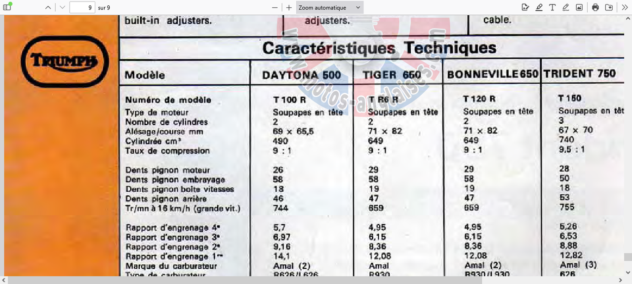

Sur un 500 cc twin hyper carré ça ne doit pas être utile sauf peut être sur piste quand le bouilleur est toujours haut dans les tours
Thénor12
Messages : 353
Localisation : Chardonnay
Re: Prises de reniflards T100R Daytona/70
Message non lu par Thénor12 »
....un twin "HYPER carré" le T100 de 70...tout est RELATIF!

Messages : 16449
69 x 65.5 est un moteur dit super carré.
Signé Capellozerton.

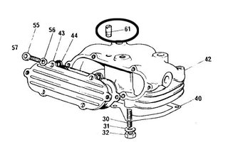

Un gars auraient en photo les reniflards des boîtiers sur les 750cc 79 et post svp
Ça va m'aider
Messages : 11322
Il n'y en a un que sur l'échappement et c'est un tube serti dans le couvre culbus.
S'il te faut absolument une photo, tu vas devoir attendre ... Je suis à 1000kms de mon moteur. En attendant :
Luc94
Messages : 5184
Localisation : 94
Message non lu par Luc94 »
Merci Elmo
