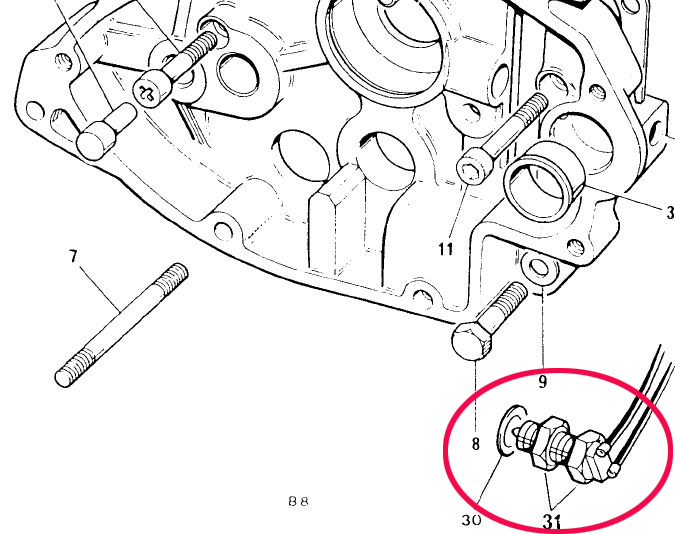

Pour faire une modif pour installer un voyant PM je pense aprés avoir regardé le parts catalogue page 30 que c'est beaucoup moins simple qu'il n'y parait car en plus d'un trou taraudé pour installer le contacteur sur le carter il faut me semble t il changer le baculeur rep 13 qui a un trou qui doit s'aligner en face du contacteur au moment du PM.Trou qui n'existe pas sur les autres basculeurs d'aprés ma revue technique

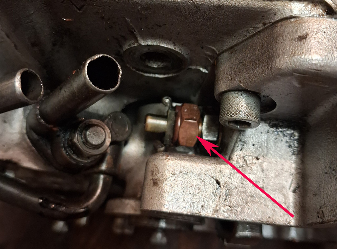

Vu que j'en suis là avec mon moteur, j'en ai profité pour faire une photo du système de voyant du point mort :
Flèche rouge : l'ergot solidaire du quadrant de sélection
Flèche verte : la tige (enfoncée = contact du témoin enclenché) du contacteur :

Comprend pas :shock:
Dans quel sens tu la regardes la photo ?
Messages : 11735
Re: voyant point mort
Le couvercle de la boite est retiré, l'avant de la moto est à droite:
